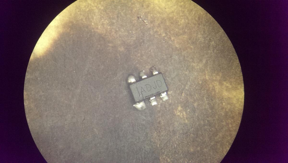

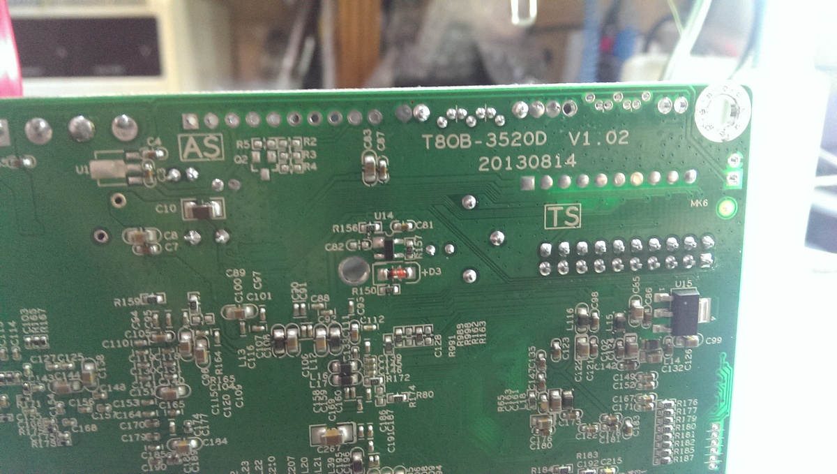

Приветствую всех! Помогите опознать сгоревшие детали в видеорегистраторе 3S9008A, его переполюсовали, и сгорели сначала 2, а потом и третья микросхема. Прилагаю фотографии самой микросхемы, и платы с обратной стороны. Единственное нет фото посадочного места микросхемы(будет завтра).
Полагаю это шим контроллеры, т.к. выход одной и катушки соединяется с 5V питания жесткого диска
По маркировке нашел что это может быть MAX4074AD.

svc_host,MP1470CG-LF-Z надеюсь даташит сам найдёшь подмигивание
svc_host
Сообщение #3 От 10/10/2014 22:54 цитата
eduard2, большое спасибо, буду заказывать
