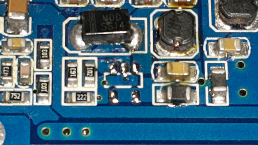

Помогите опознать деталь, это плата 2DIn магнитолы на android магнитола китайское чудо ноунейм
мерял напряжения со снятой деталью

место установки

сама деталь

alekszm
, MP1540
http://www1.futureelectronics.com/doc/MONOLITHIC%20POWER%20SYSTEMS/MP1540DJ-LF-Z.pdf

спасибо а это точно она у меня на плате ножки 4-5 закорочены а по даташиту mp1540 4-нога через сопротивление на землю?

alekszm
, 4 нога, это enable. в твоем варианте включения используется без enable, постоянно включена.
