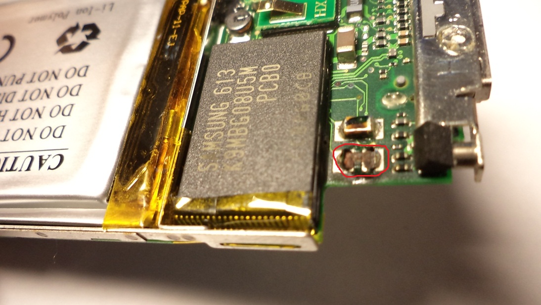

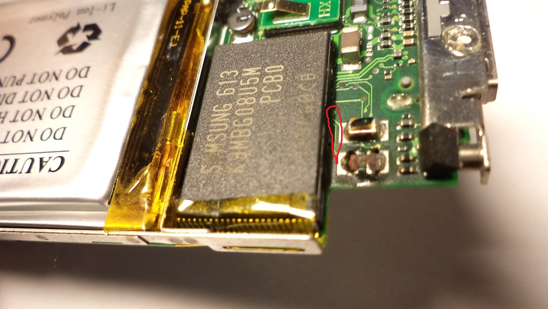

ipod nano 2 Пропал звук в одном из наушников.При разборке обнаружился выгоревший элемент.Помогите определить элемент и его номинал.Желательно без выпайки соседнего.

электролит обыкновенный в древних мобилах такие стояли

n max, а по-моему, обычный кондер, судя по ногам, электролит виден выше, черный.
anatoliymast, посмотри: http://paulov.ru/files/2012/10/step241.jpeg, прозвони на каких ногах K9MBG08U5M они висят, скачай даташит и запаяй указанные по умолчанию номиналы, если, конечно, сама память не гавкнула...

Эти два элемента не висят на памяти а они идут к звуковому чипу.

подали чего то на наушники вот и крякнул чип.Можно пробовать перекатать если с компаундом справитесь потом замена

померить сопротивление выходов усилка между землёй и выходом и сравнить с рабочим каналом если различия есть то чип под замену.Мерить до конденсаторов со сотроны усилка

Ну так и померяйте соседний и поставьте такой же. Если он действительно идет на наушники, то выпаивать его не обязательно, у него без воткнутых наушников один вывод в воздухе висит.
Но вас честно предупредили что очень мала вероятность что уцелел усилитель, если так выгорел конденсатор. Зарядник наверное в гнездо наушников воткнули.

http://www.gsmforum.ru/threads/112634-Схемы-и-Инструкции-для-iPhone
тут выложены схемы от продукции эпл если в электронике разбираетесь то скачиваем и смотрим ваш конденсатор.Готовый ответ вам врят ли кто даст(кто ж будет курочить свой девайс дабы выпаять и померить вам конденсатор)Если лень смотреть схемы то берёте смд кандёр 10-20мкф и ставите на это место если звука не будет тогда чип погиб.

Из того источника правда там iphon но я посмотрел что чипы одинаковые wm8995 там 4в 220мкф танталовый конденсатор

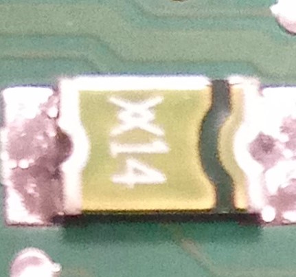

Уважаемые специалисты, помогите определить элемент smd. На фото он зеленого цвета, их на плате два, один звонится как резистор 3,3 ома, другой не звонится, что это за элемент?

Самовосстанавливающийся предохранитель

valpol, я тебе на него даже название скажу - MINISMDC014F-2 - https://datasheet.ciiva.com/14538/70059886-14538949.pdf
