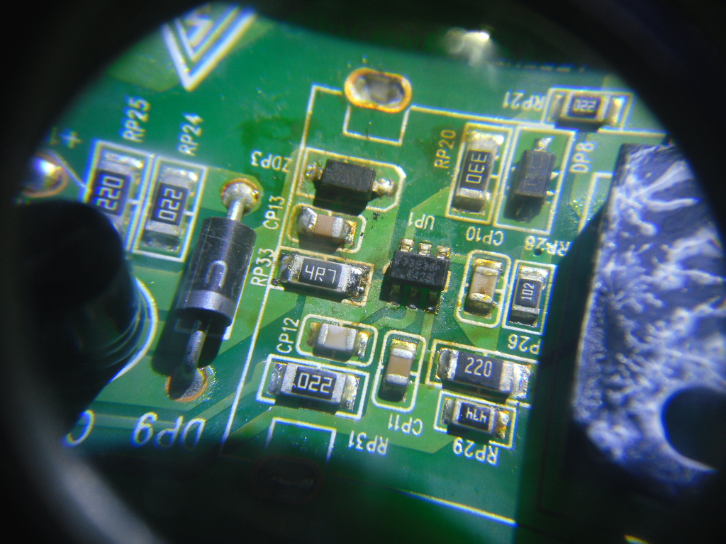

Телевизор без названия, китаец, не включается, шим бп smd с маркировкой 73E36?

Ncp1251 = JtP37R 73E36 F3K3XTO 5A2RXW CA2IG
iv-9
Сообщения: 6391
iv-9
Сообщение #4 От 15/09/2016 23:39 цитата
Я бы без фото сказал - OB2273 шестилапая. улыбка Классическая маркировка.

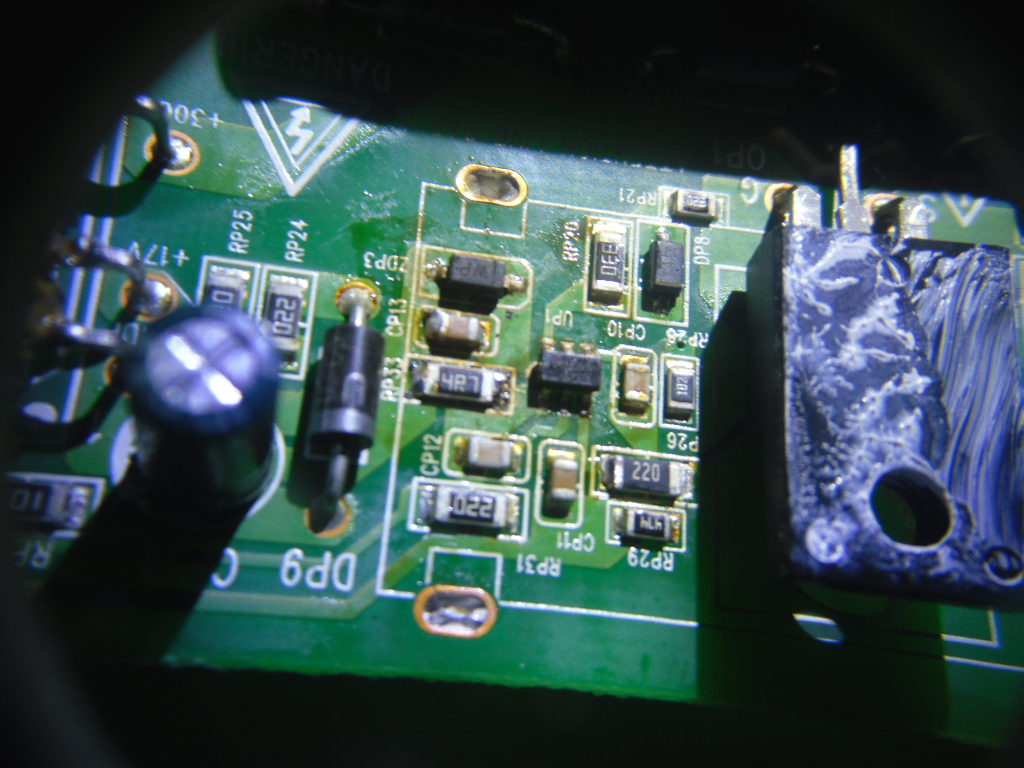

Корпус sot23-6 или tsop-6, в обвязке 3 ноги сгорел резистор 22 ома, 1 нога -gnd, 5-vdd, 6-gate
ДОБАВЛЕНО 16/09/2016 11:06
NCP1251, OB2273, SG6848 взаимозаменяемые?

oleg612, ,
Инфа от rammer ставь смело SG6848 , только убери всю навеску с 3-й ноги от OB2273 . А установи резистор 100kOm с 3-й ноги на землю как в DataSheet_е на SG6848 ., от себя могу добавить можно и ОВ2277 ставить улыбка вопрос только у тебя БП отдельный или он в майне находится ? и ещё одна микра в нём стоит - типа 8 ногая ОВ3350 ? и что означает в твоей заголовки темы LCD NO NAME голливудская улыбка как это апарат без названия ,такого не может быть ? ты где его тогда нашёл смех , или он фирмы ППС (Подвально Подпольная Сборка ) с таким майном идёт в основном Skyworh http://monitor.espec.ws/section31/topic235554.html

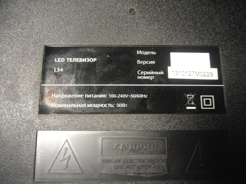

На задней крышке модель или стёрта или не написана, спереди тоже ни чего нет, а так LED телевизор L34 и всё! Если это точно OB2273, то в продаже есть, купить не проблемаулыбка
ДОБАВЛЕНО 16/09/2016 16:58
L34 это и есть название?

oleg612, у тебя точно OB2273 http://archive.espec.ws/files/OB2273MP.pdf а не NCP1251 http://www.onsemi.com/pub_link/Collateral/NCP1251-D.PDF
У них маркировки разные.

Lensmen., да, обычно я так и делаю, ставлю то что есть под рукой, с переделкой по 3 ноге. Просто вопрос то стоял по опознанию микры. подмигивание
голливудская улыбка что за корыто то такое интересное cмотри этот телек L34 LED TV( надо на каком то китай форуме спросить , интересно что они мне там скажут улыбка ), в первые такое вижу ( ну это уже как бы разговор не по теме , хотя меня он заинтересовал )

Сообщение #16 От 16/09/2016 20:13 цитата
LED Телевизор Samsung L34 (32 дюйма)
Производитель: Opera

Сообщение #17 От 16/09/2016 20:26 цитата
Lensmen.,
Дима да .. странный Самсунг - да уже нашёл ,вот этот что ли http://megalaks.com.ua/index.php?route=product/product&product_id=1536
он такой Гнусмас как я мост Патона голливудская улыбка а че за производитель такой Опера ? где хоть его клепают, чую где в городе Одессе ( короче где то на Украине, или нет ?)

Букву пропустил 5800-A6M61E-0P20:) Всё на одной плате! Всем спасибо!!!
