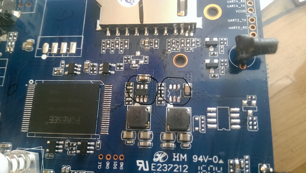

опознать деталь AS20T sot23-6

есть плата от TV BOX RK1 там маркировка на деталях (2шт рядом) AS20T sot23-6, точнее чем RT9011 определить не смог. PIN: 1-?на нем 3.2v. 2-GND. 3-?. 4-in 5v. 6-?скорее всего OUT поправьте где не прав

SY8009BEBC SSOT23-6
Datasheet

Это DC-DC преобразователи.
После индуктивностей прозвони шины,на какие микры приходят-находи даташит на микросхему и смотри её
номинальное напряжение питания.
