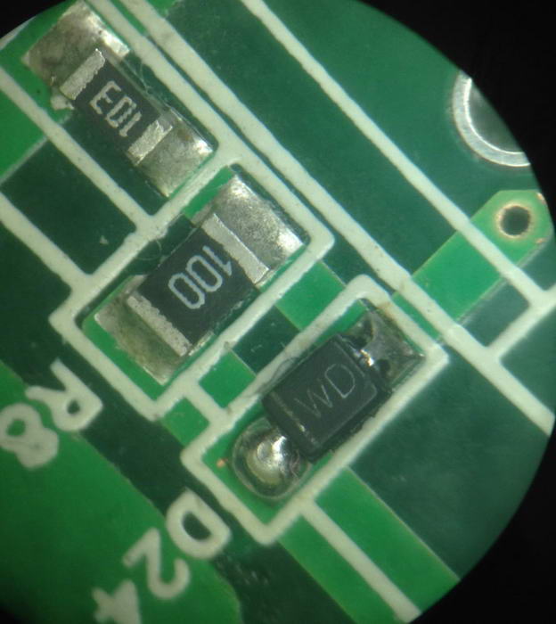

На плате управления стоят несколько деталек в корпусе SOT23-6, с надписью G4EW. Задействованы 5 ног, из них 2 и 6 звонятся на плате вместе. Обгуглил весь инет, не пойму что это за элемент, помогите плиз.

pvman, что за девайс? Какую функцию выполняет элемент?
pvman писал:
Фото...???
Чем больше дашь информации, тем быстрее тебе помогут. улыбка

согласен, прилагаю )
плата контроля питания батареи
деталь
плата

pvman, S-8261 Series, BATTERY PROTECTION IC FOR 1-CELL PACK - S-8261ACEMD-G4ET2

roges, круто! спасибо огромное!
