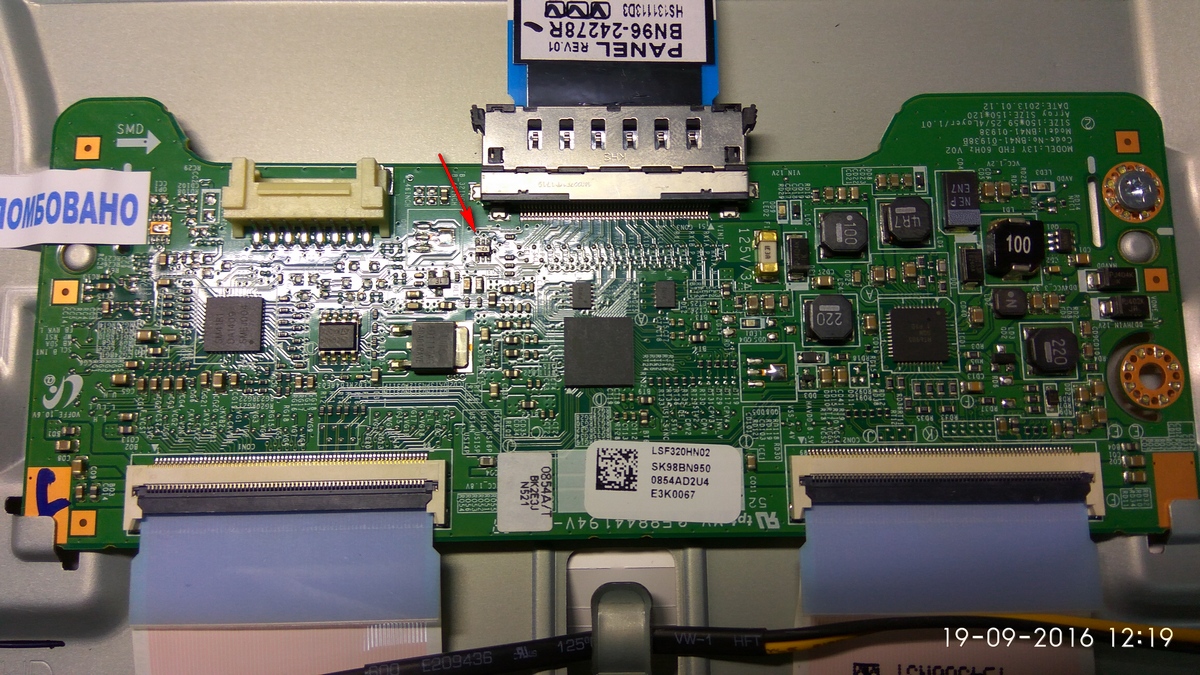

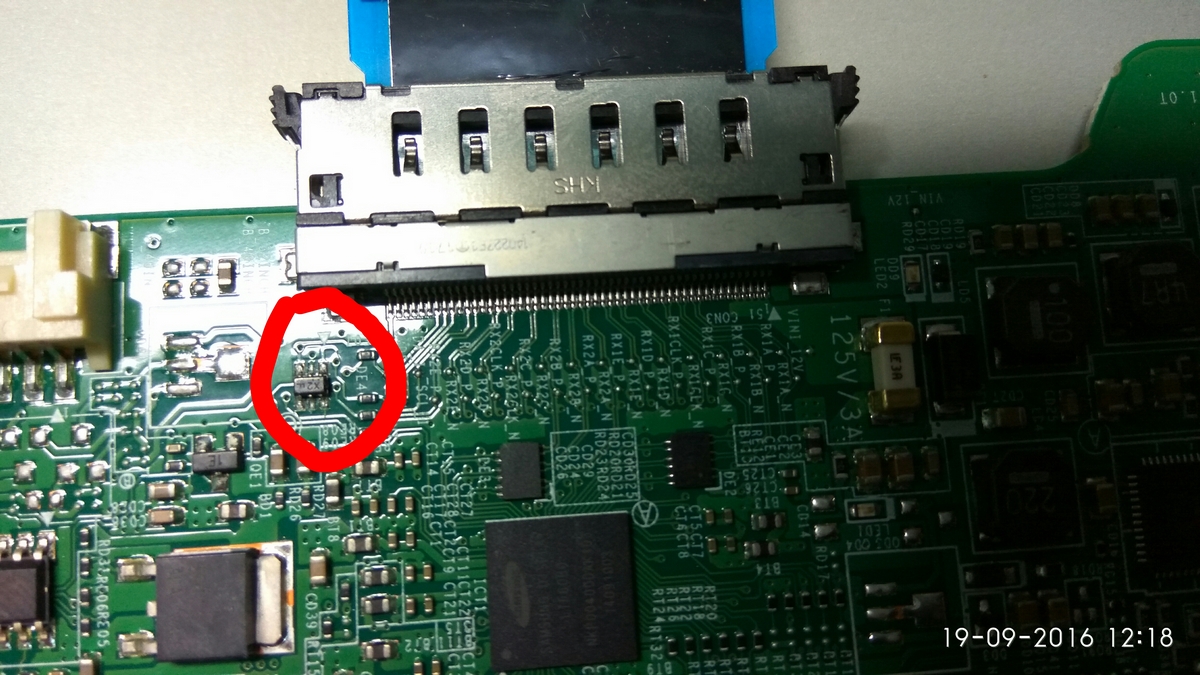

Помогите опознать SMD компонент, в корпусе SOT-26 (предполагаю два транзистора N-P-N). Телевизор Samsung UE32F5000, матрас CY-HF320BGLV1H , T-CON LSF320HN02. Матрица всё время находится в автономном режиме, так как 51 нога LVDS на T-CONе звонится накоротко на землю, а подключена к 3 ноге микросборки(SMD) с надписью X2. 2 и 3 вывод данной микросхемы звонятся накоротко.Может я где-то не прав? А может у кого-то на столе есть такое чудо, прошу проверить мои замеры.

yuriyzel, посмотри эту IMX2
http://rohmfs.rohm.com/en/products/databook/datasheet/discrete/transistor/bipolar/emx2t2r-e.pdf
Но у нее 2 и 3 нога в сборке никак не может звонится, они принадлежат разным транзисторам сборки.

AlexP. Эту картинку я видел, а почему IMX2 , а не EMX2? Хотя 2 и 3 нога недолжна звониться не там не там.
roges
Сообщения: 1199
Сообщение #4 От 19/09/2016 16:14 цитата
yuriyzel писал:
yuriyzel, с чего решил, что транзисторы?
Если не ошибаюсь, то поз. номер элемента - DE4. В этой связи, предлагаю посмотреть Transient Voltage Suppressors - NUP4114UCLW1T2G - http://www.onsemi.ru.com/pub_link/Collateral/NUP4114-D.PDF

Сообщение #5 От 19/09/2016 16:37 цитата
roges, ты наверно прав потому-как 5 нога не задействована.А назначение сей микросхемы? Получается что и без неё должен работать, тогда как вернуть T-CON из тестового режима?

Сообщение #6 От 19/09/2016 17:10 цитата
микросхему снял, на 51 выводе LVDS напруга поднялась до 3,3 в, а автономный режим так и остался.Надо менять T-CON!
