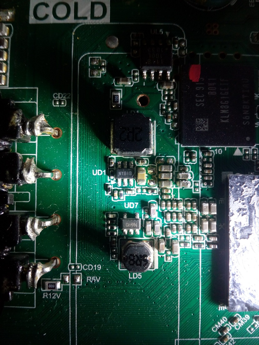

Преобразователь в корпусе sot23-6. Стоит возле проца материнки под радиатором TP.MT55101.PB805.
3 pin -gnd
4pin -Vin (12,04v)
5pin- Vout (0,68v) соединен с дросселем и уходит под проц. MT5659.
1pin- ??? 0,6 v
2pin- ??? 2,8v
6pin-??? 3,4v
По выходу КЗ нет -220 ом.
Чем можно заменить этот чип.

георгий57, SY8105ADC
https://datasheet.lcsc.com/lcsc/1810010130_Silergy-Corp-SY8105ADC_C178247.pdf
