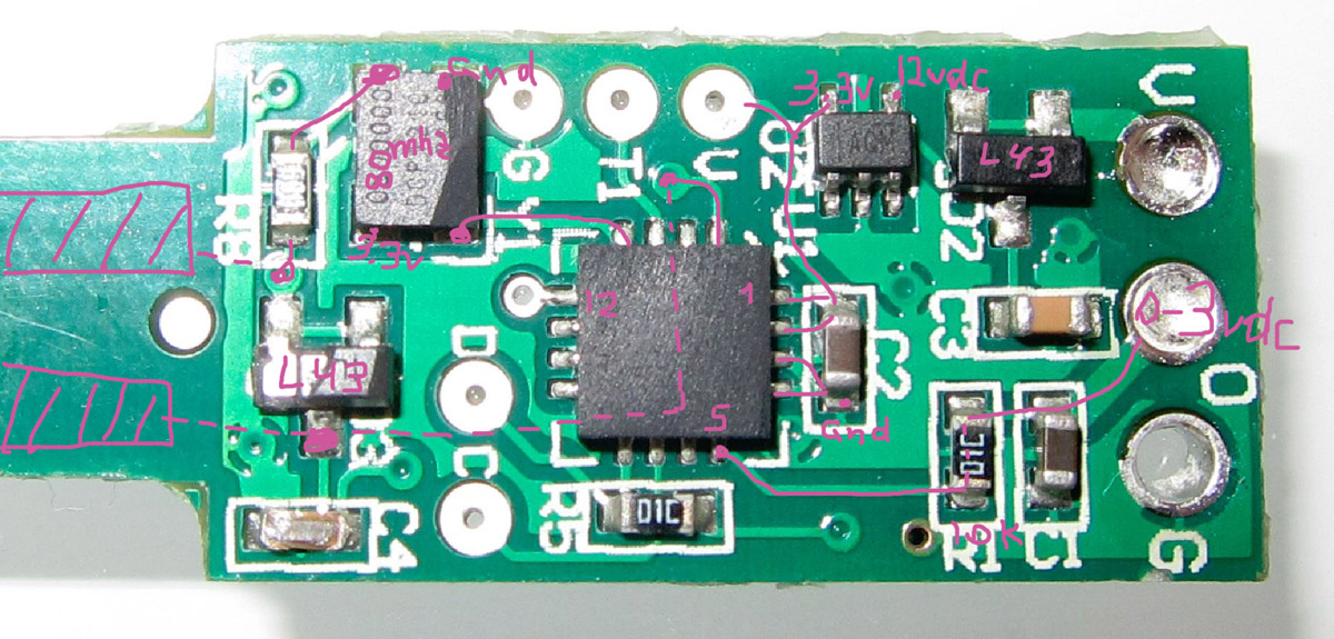

Помогите подобрать, спилили маркировку микросхемы на датчике
  Список форумов » Даташиты
scort
Сообщение #1 От 27/05/2014 01:18 цитата
на датчике уровня воды.
Помогите пожалуйста предположительно определить что это может быть за управляющая микросхема.
Устройство имеет два 10 сантиметровых электрода слева, при погружении на половину в воду выдает 2v, при полном погружении 3v, на воздухе чуть больше 0v
U1 16 ног, внутри вроде все задействованы, Корпус WQFN16 4х4мм
ключ у надписи U1 далее по часовой стрелке
справа 1 и 2 питание с U2 3,3v, 3 и 4 земля
снизу 5 выход данных (0-3v через резистор R1 10k, электроды в воде 3v на воздухе 0v), 6 NC, 7 на площадку С далее не звонится (и D тоже), 8 на площадку D и через резистор R5 10k на выход питания c U2 3.3v
слева 9 NC 10 NC 11 NC, 12 на площадку T2 сзади и далее никуда не подключен
сверху 13 считывает генератор Y1 80mhz далее через R8 68Ом на верхний электрод, 14 площадка T1 далее NC, 15 NC, 16 на нижний электрод датчика и катод поломанного шоттки D3 BAT54C там же висит земля
на днище Gnd
Схема не выглядит сложной, есть мнение что U1 мелкосерийная специфическая, но тогда небыло смысла удалять ее маркировку.
Спасибо.

Ну насчет американцев, эт вы пожалуй погорячились смех тут скорее к дядюшке Ляо с вопросами надо. А микросхема похоже контроллер, а раз контроллер в серийном устройстве, то с вероятностью 99.99 закрытый, а следовательно от того что узнаете как его зовут легче не станет. Где-то так.

scort, Прошивку вам никто не даст, а в устройстве она наверняка зачищена от чтения.

Спасибо за наставления, родилась логика.
Корпус WQFN16 4х4мм
Все буквы и цифры запилены производителем.
Платку прислали из штата Юта, и там же находится фирма разработчик датчика
13 нога включает генератор на Y1 80mhz
через 2 электрода по 10см заряжается C4 (в воде быстрее на воздухе медленнее)
16 нога считывает импульсы зарядки C4 (или нет т.к притянута к Gnd и висит на C4)
5 нога выдает уровень 0-3v в зависимости от частоты
возможно это не МК а какой-то усилитель, а если и MK то самому запрограммировать такую логику не сложно вроде.
Может кто-нибудь подсказать МК в WQFN16 4х4мм с похожими выводами (1 и 2 питание 3 и 4 Gnd, 5 видимо ШИМ выход) ?

PIC контроллеры попримеряй. Хотя не факт.
Усилитель отпадает категорически. Кварц задает частоту работы контролера а не включается от него. Усилителю кварцевый генератор не нужен.
Насчет самому написать программу, запросто. Если вы не программист, то всего то года три надо на изучение темы. Это если умственные способности выше средних.

Так я и поприменял уже AVR ры разные, никак не применяется.
Тут ситуация такая что кварц нужен для зарядки конденсатора C4 через 10см электроды чем выше частота тем более точный сенсор.
Может в такой ситуации все-таки может быть усилителем ?

Подсказывают что это может быть типа IC RF power detector AD8318
общее потребление датчика 7mA время выхода стабильных показаний 400 ms от 0 до 3v

АЦП вполне вероятно может быть, из серии ADS, AD, LTC, выходную шину только не разглядеть.
