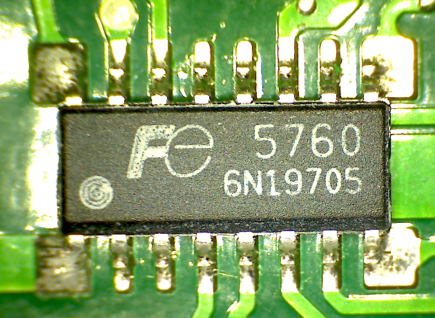

прошу опознать силовой элемент с надписью B1265
MR6500
так значится на корпусе , гугл ни верхней надписи ни нижней (B1265 под ней MR6500) то что нужно(электронный элемент ) не находит, стоит элемент в DVD sharp ,не могу из за исчерпаной квоты виложить фото , элемент в корпусе TO-220-7 |

Если стоит в "горячей" части и перед трансформатором (по фото), то однозначно ШИМ. От 5 ноги и на "землю" стоит низкоомный резистор (датчик тока) на "землю" (с "землей" мультиметром звонится как 0)? Если не звонится, значит резистор сгорел.
Земля на 3 ноге?
Те конденсаторы, которые задом стоят, то вероятно по 4,7-10 мкФ и на 400-500В. |

ситуация с работоспособностью следующая ; работал минут 5 и отключался (пропадает питание ) с небольшим откл. и как бы ,,остыванием,, опять работал , и тут было решено сделать термопрогон (нагрев корпуса имено MR6500 ., естествено с отключеным питанием , думаю градусов до 100) после остывания и повторного включения блок питания ,,умер,, емкостя заменены заранее (с провериным ESR) |

shmula писал: | (нагрев корпуса имено MR6500 ., естествено с отключеным питанием , думаю градусов до 100) |
Чем прогревал, если не уверен в температуре? Возможно и умер от перегрева...
ДОБАВЛЕНО 14/01/2022 22:36
Там. вероятнее всего, нужно было заменить тот маленький "зеленый" конденсатор (видимо ШИМу питания не хватало и уходил в защиту). Возможно выходная нагрузка увеличилась, можно было ШИМу радиатор прицепить.
А сейчас уже наверное поздно что-то делать, если ШИМ ушел в мир иной...  |
Valeriynew
Сообщения: 1792
Просмотрел даташит. До 150 градусов могут временно выдержать. Пересмотреть все по порядку и, возможно, еще не все "загублено". |
