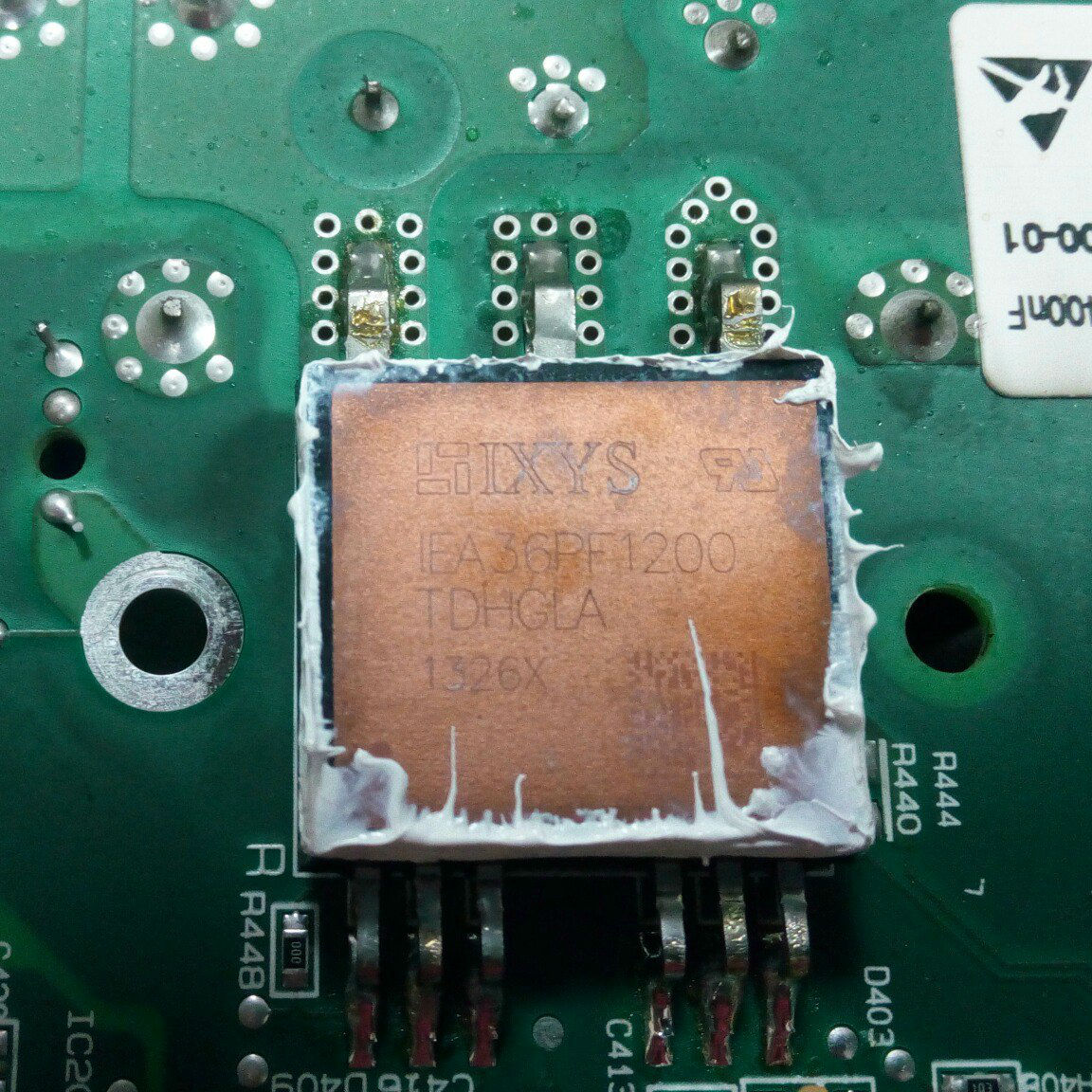

Доброе время суток. Индукционная плита "HEIDEBRENNER" ,замкнул транс IEA36PF1200TDHGLA . В нете чето ни какой информации.Может кто ,знает что нибудь.Спасибо.

Наверное н-канальный мосфет 36А 1200V.А там снизу контакты 6 штук от этой микро сборки идут?

Да не на вряд ли там , только одни ФЭТы стоят , а в отношение тока и напруги ,ты почти угадал ( по напруги этт точно ,на 1200V) это IGBT -сборка с двух транзиков и 4- диодов
Так это и есть IGBT - модуль (IGBT-микро сборка)

№ -модуля где эта сборка стоит озвучь , (и одна она там стоит ,а не две ) ,и фото сделай этого модуля полностью,то у меня есть такая инфа ,что данное фото взято с инета улыбка
На офсайте IXYS - я что то , такую сборку не нашёл ,есть IXA30PG1200DHLB ну исходя из этого шита можно с колхозить на двух транзиках IGBT 36A 1200V и 4-диодов ( ну если место там позволяет это сделать)

Фотки добавлю завтра,еще.А при мастырить что-то другое проблемка не маленькая ,аналогов подходящих по габаритам нету!

Правильно -этот девай был сделан для немецкой конторы EGO (это заказуха ) хер ты где инфу, на неё найдёшь -(только купить можешь,и то под бОльшым вопросом), единственное я знаю ,что это IGBT-модуль полумостовой (IGBT Halbbrücke SMPD IEA36PF1200TDHGLA )- в принципе такой же самый как я тебе и предложил - и епи моски себе и нам здесь всем
