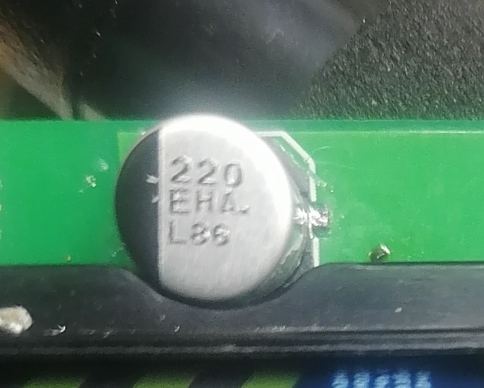

Помогите опознать конденсатор( алюминевый)

Помооите опознать кондесатор. Снизу указано 86, я так понимаю 86 вольт? Смотрю по аналогии с некоторыми алюминевыми кондерами, где указано 16 это 16 v
Написано на нем : 220
Eha.
L86
 Размер файла:  213.86 КБ
 Просмотрено:  110 раз(а)

Сообщение #2 От 14/08/2024 07:17 цитата
220 мкф х 16 В

Сообщение #3 От 15/08/2024 10:25 цитата
Спасибо. Что означает L86?

Сообщение #4 От 29/08/2024 17:59 цитата
Евгений373 писал:
220 мкф х 16 В
Почему 16В ?
Даташит есть на этот конденсатор?

Сообщение #5 От 29/08/2024 19:52 цитата
adam7, не 16В
https://api.pim.na.industrial.panasonic.com/file_stream/main/fileversion/3157

Сообщение #6 От 29/08/2024 21:04 цитата
BigUh, классно!
Теперь всё правильно, вопрос не просто так был задан. подмигивание
220мкф на 25 вольт.
"Что означает L86?" - это Lot number (номер лота), информация для нас второстепенная.
