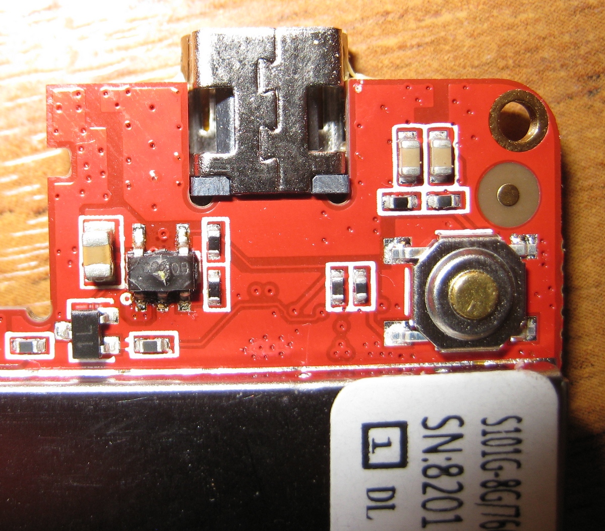

добрый день!
прошу помощи..
навигатор, китай..
сгорел БП, пробило в сам навигатор
рядом с разъёмом USB вспучило микросхему на 5 выводов, на микросхеме написано C020B..
я понимаю что C020B это чип код.. но может можно как-нибудь узнать что это такое и подобрать аналог..
навигатор не включается, при зарядке сильно греется..
прошу помощи в опознании/подбору аналогов
фото во вложении
огромное спасибо!
фото платы
 Размер файла:  611.5 КБ
 Просмотрено:  603 раз(а)

Сообщение #2 От 07/04/2013 20:59 цитата
тут http://monitor.espec.ws/section27/topic200427.html смотрел?

подскажите как найти аналог моей микросхеме
я куплю и поменяю, впаять я смогу..
простите чайника
спасибо Вам!

Сообщение #4 От 08/04/2013 07:55 цитата
может это
LTC4054-4.2
sercherep
Сообщения: 7
Сообщение #5 От 08/04/2013 19:21 цитата
купил впаял LTC4054-4.2
не помогло
не включается
при включенной зарядке очень сильно греется axp209

Сообщение #6 От 09/04/2013 03:52 цитата
Разрисуйте схему включения загадочной CO20B.Обратите внимание на делитель,4 нога м/х.Управление,скорее всего 3 нога. Ноги 1 и 5,вы уж по схеме проследите которая IN а которая OUT.

Сообщение #7 От 09/04/2013 08:05 цитата
а то что ужасно греется axp209 не значит что сгорел и этот контроллер питания? его я сам не поменяю..
или он может так греться из-за того что не подходит впаянный мной LTC4054-4.2 ??

Сообщение #8 От 09/04/2013 08:10 цитата
Вам нужно разобраться с подключением этого элемента. По моим источникам маркировка С020 соответствует LDO регулятору RICON ,а с этой фирмой всегда сложно.
Возможно это RP200Q202 , сверяйте подключение с даташитом.

Сообщение #9 От 09/04/2013 09:32 цитата
не смогу я сам схему подключения срисовать с платы
знаний нет(
может подскажите методику? мультиметр есть, могу прозвонить что надо..

Сообщение #10 От 09/04/2013 10:48 цитата
Для начала снимите эту сгоревшую микросхему с платы, возможно под ней есть дорожки.

Сообщение #11 От 09/04/2013 11:01 цитата
Вот вам фото корпуса sot23-5,от него и "пляшите" при рисовании схемы подключения.То что есть желание самому сделать,хорошо,но лучше отдать тому у кого есть знания(знаний нет! сами писали). А вот то что "ужасно греется axp209" уже плохо,хотя и не смертельно.
