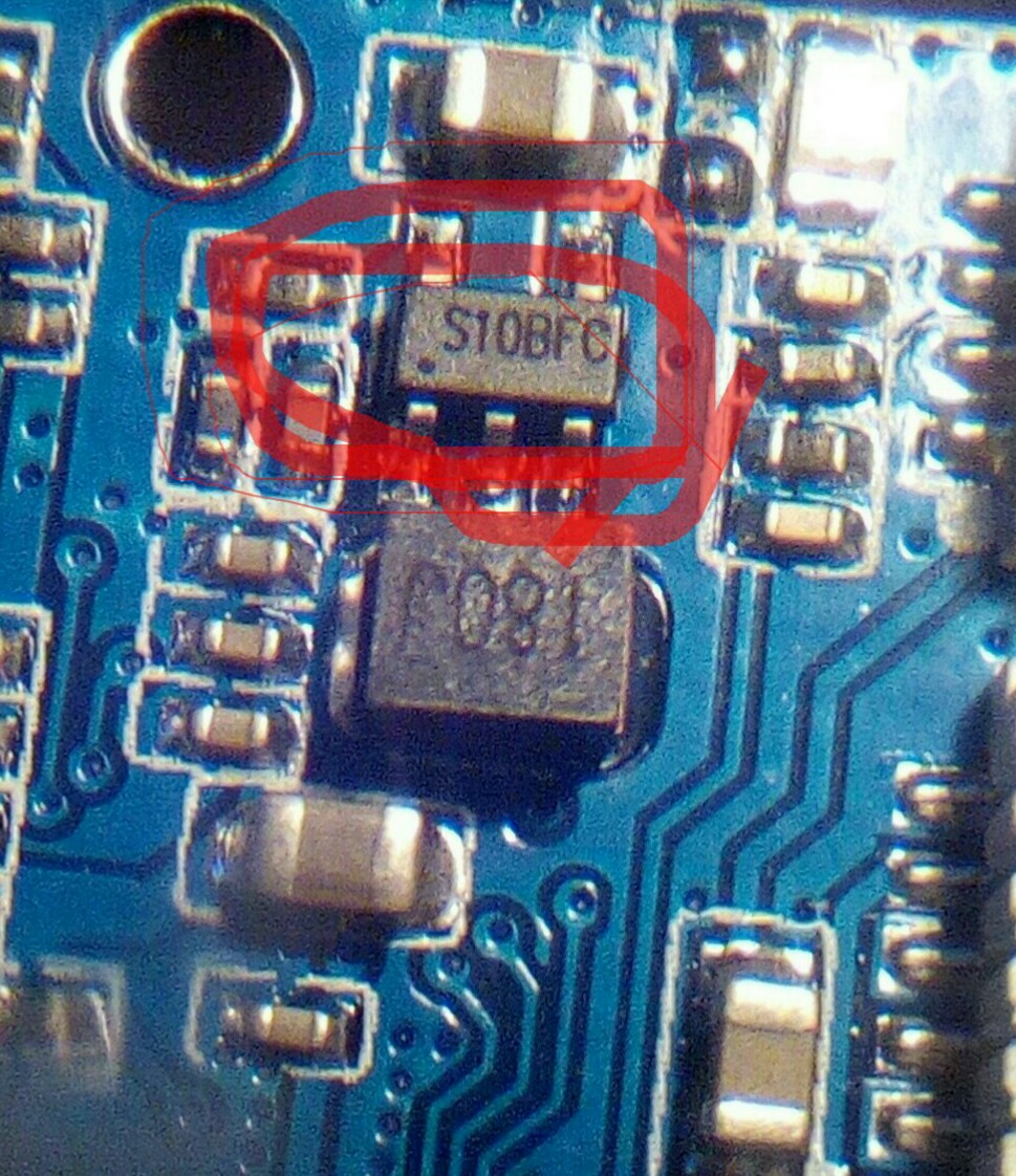

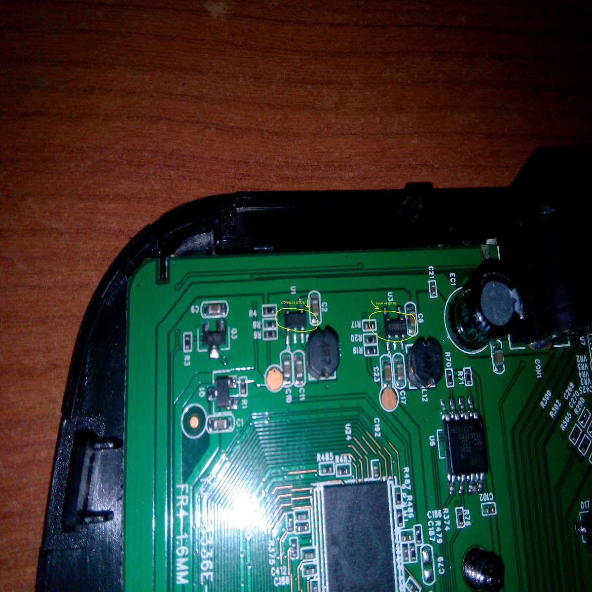

Помогите опознать деталь. маркировка S10BLG. Корпус SOT-23-5
Помогите опознать деталь. Цифровая приставка World Wision T38
Диагноз не включается, потребление по току более 2А.
Очень греется пятиногая микросхемка, маркировка S10BLG. Корпус SOT-23-5
Гугл результата не дал.
Фото прикладываю.

zmeeey,
http://archive.espec.ws/files/RP202N%20Series%20MARK%20SPECIFICATION.pdf S10=RP202N101B
PS-Это для кого и чего сделано бяка http://monitor.espec.ws/section27/topic200427.html

Больше похож на Step Down..., дроссель "выдаёт". Да и 4-й pin у "S10BLG", задействован.
zmeeey, сравни включение с APS2415

roges, Привет! Да похож по пинам на ASP2415 -я смотрел не на пины в его фото ,как они там вкл. а по коду S10 как в Базе есть - вот поэтому и дал ссылку на DC/DC ЗЫ- Здесь инфу взял подмигивание
там segor (Саша) -тоже не ту инфу дал ТС ,вообще там можно хорошо наепатся ,в отношение marking code ( там в теме топикстартёр -хоть какую то пиновку дал своего девайса , в отличии от zmeeey) -могут идти этот девайс под кодом S13/14 и т.д ( типа как на фото от RAMMER -в теме он её положил ) за основу идёт код S1xxx - Да кстати -тоже у нас на форуме ,тоже была такая тема год назад ,так и не решили её http://monitor.espec.ws/section27/topic246684.html
ЗЫ- классно! браво! ждём автора ,что он нам скажет улыбка
zmeeey-пиновку бы лучше бы дал ( в место фото) своего девайса - быстрей бы нашлась инфа на него бяка

Сдул чтоб не коротил,
1 пин на резистор 10К
2 пин GND
3 пин на дроссель
4 пин +5 В напрямую с питания, кондер на дроссель
5 пин на 2 резистора по 18К
Отличается от APS2415

eduard2, Спасибо, натолкнула тема про китайские регистраторы классно! http://monitor.espec.ws/section27/topic246684.html у меня как раз пару трупиков в хламе нашлось, там по питанию с такой же распиновкой стоят PAM2301CAAB180 smd код A18a, это точно 800mA Step-Down DC-DC Converters.
Приставка завелась, ща буду гонять под нагрузкой. ща нагрузка на блоке 500-600 мА. пока без антенны.

прогон более часа в работе. полет нормальный тема решена

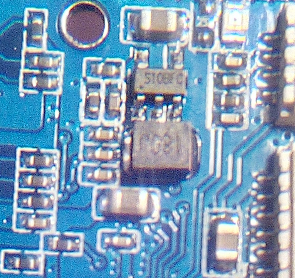

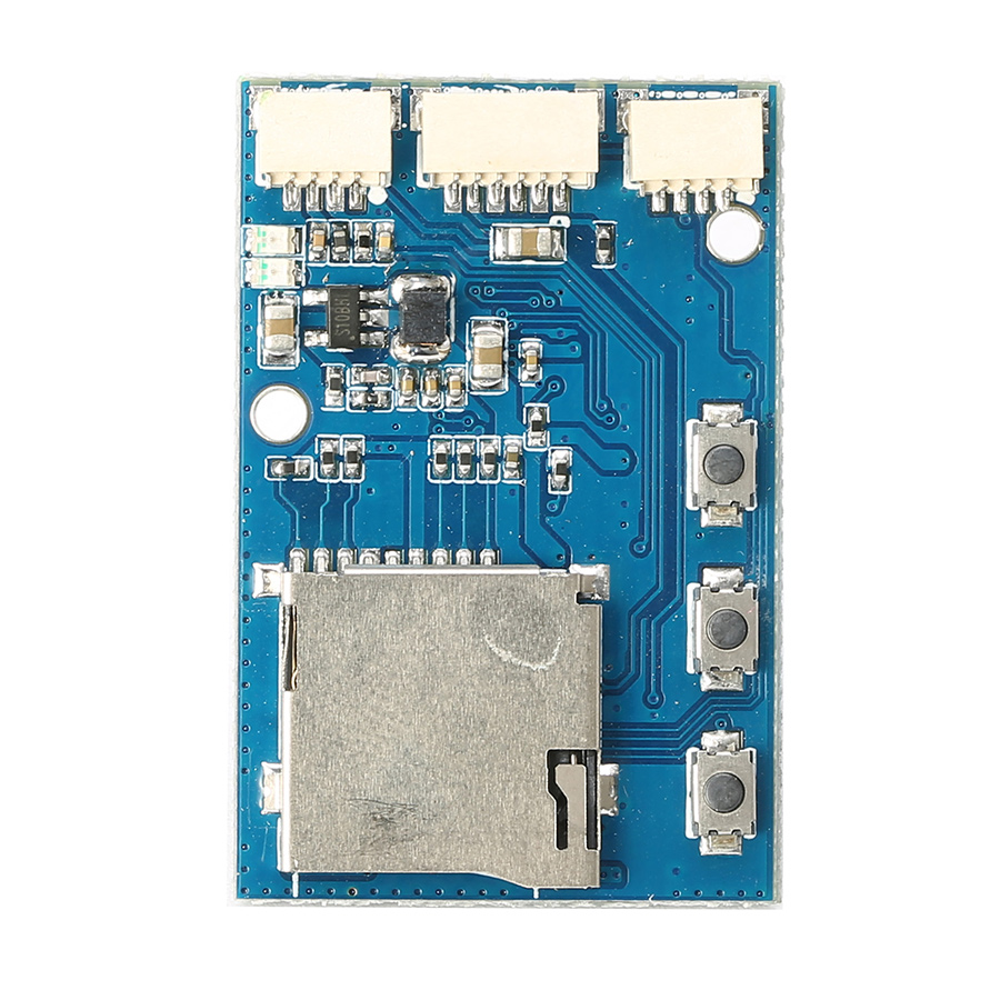

Помогите опознать элемент. S10BLC SOT23-5.
Помогите опознать элемент. Установлен на плате по цепи питания при входе 5 в. Если возможно, подскажите аналог. Устройство- китайский DV- RECORDER. PRO. Записывающее устройство для радиоуправляемых моделей.

Пневмослон, посмотри эту http://www.chipown.com.cn/en/product.asp?id=105
А то из-за твоих каракулей не видно куда ноги идут.

AlexP, Саша, у APS2415 в коде 5-ть символов. Больше похоже на STI3408B....

Так лучше видно. Фото которое в "полный рост" это аналог устройства, внешний вид и корпус одни и теже, отличие в версии платы. Правда и этот элемент почти такой же. Думаю это степ даун... Но какой?

roges, да, по маркировке больше подходит STI3408B. Хотя, судя по той инфе, что на них есть, они аналоги. APS2415 только по току немного по мощнее.
