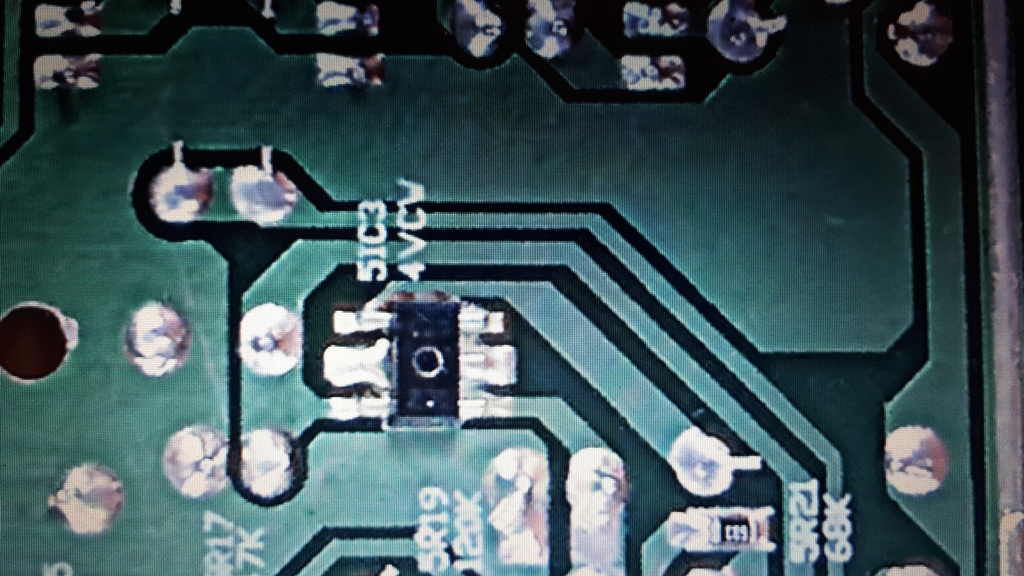

Помогите опознать контроллер питания 4VCW

Стоит в радиоприемнике ETON satellit 750. это стабилизатор или контроллер питания.

Это я видел . Но там нет информации. но 5 минут назад мне прислали информацию по этому стабилизатору . это S-818A40AUC. но найти где купить не найду никак

agaev012, смотри в личке мод, по переделке на КР1170ЕН4. Такой стабилизатор найдёшь?

Спасибо большое за личку . Но там нет информации. но 5 минут назад мне прислали информацию по этому стабилизатору . это S-818A40AUC. но найти где купить не найду никак.КР1170ЕН4 тоже не могу найти((

Обычный стабилизатор не пойдет. там есть управляющий вывод . enable-disable

уф,извиняюсь,да есть on/off.

только вот не пойму-в схеме переделки тоже стоит обычный стабилизатор КР1170 на 4 вольта. это как ?
Сегодня заказал в ДИПЕ. срок поставки 3-5 недель. Обещали что будет. по результатам отпишусь.Спасибо всем кто откликнулся.

agaev012, с проца команда on/of выходит?

Да , с процессора

Ну вот наконец получил микросхемы.Заменил и проблема исчезла.Спасибо всем кто откликнулся
