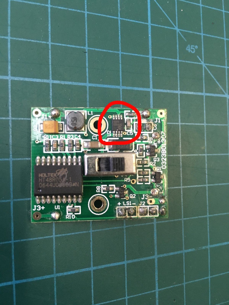

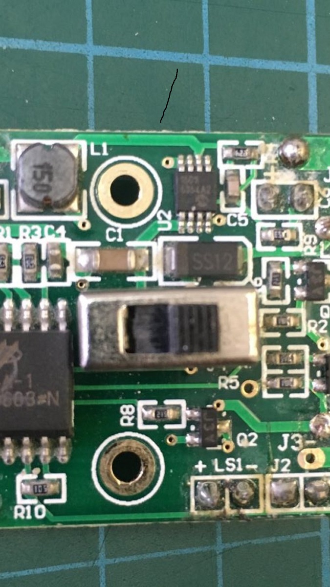

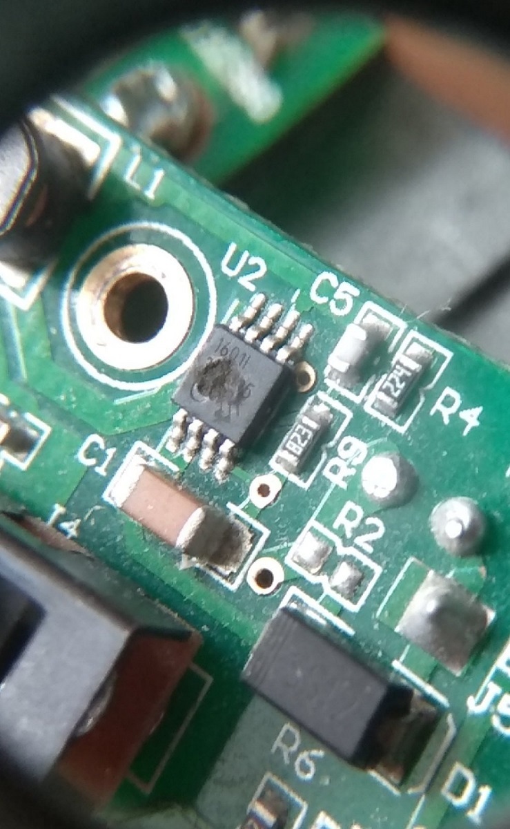

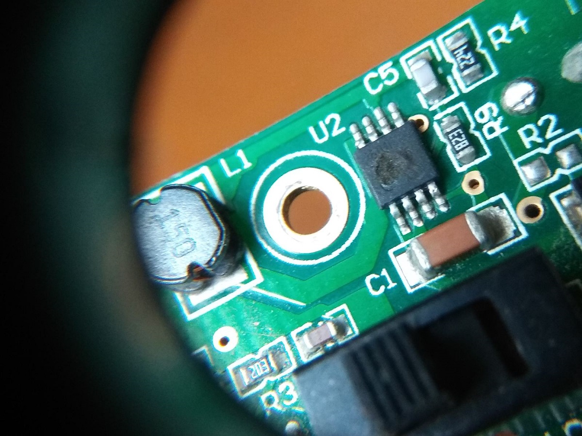

Лазерный уровень Laserliner выгорела микросхема,на похожей плате есть маркировка на такой же микросхеме
1601l
636-4A2
Кто в курсе,подскажите на что заменить.

Там рядом дросселек, скорее всего это микросхема питания, ну так берите ручку бумагу, рисуйте схемку, там обвязка должна быть не большая. схемку сюда, будем думать...

на фото вроде 1 и 2 вывод соедениены? тогда скорее всего это МСР1601.
https://www.mouser.com/datasheet/2/268/21762a-64235.pdf

Добрый день,да выводы соединены,устройство питается от четырёх последовательно соединённых батареек АА 1.5В.Лазеры 2шт.каждый питается около 3В.
Фото поменял.

Here is Ur chip..
  laserLevelPwrIC.jpeg  173.99 КБ  Скачано: 144 раз(а)
