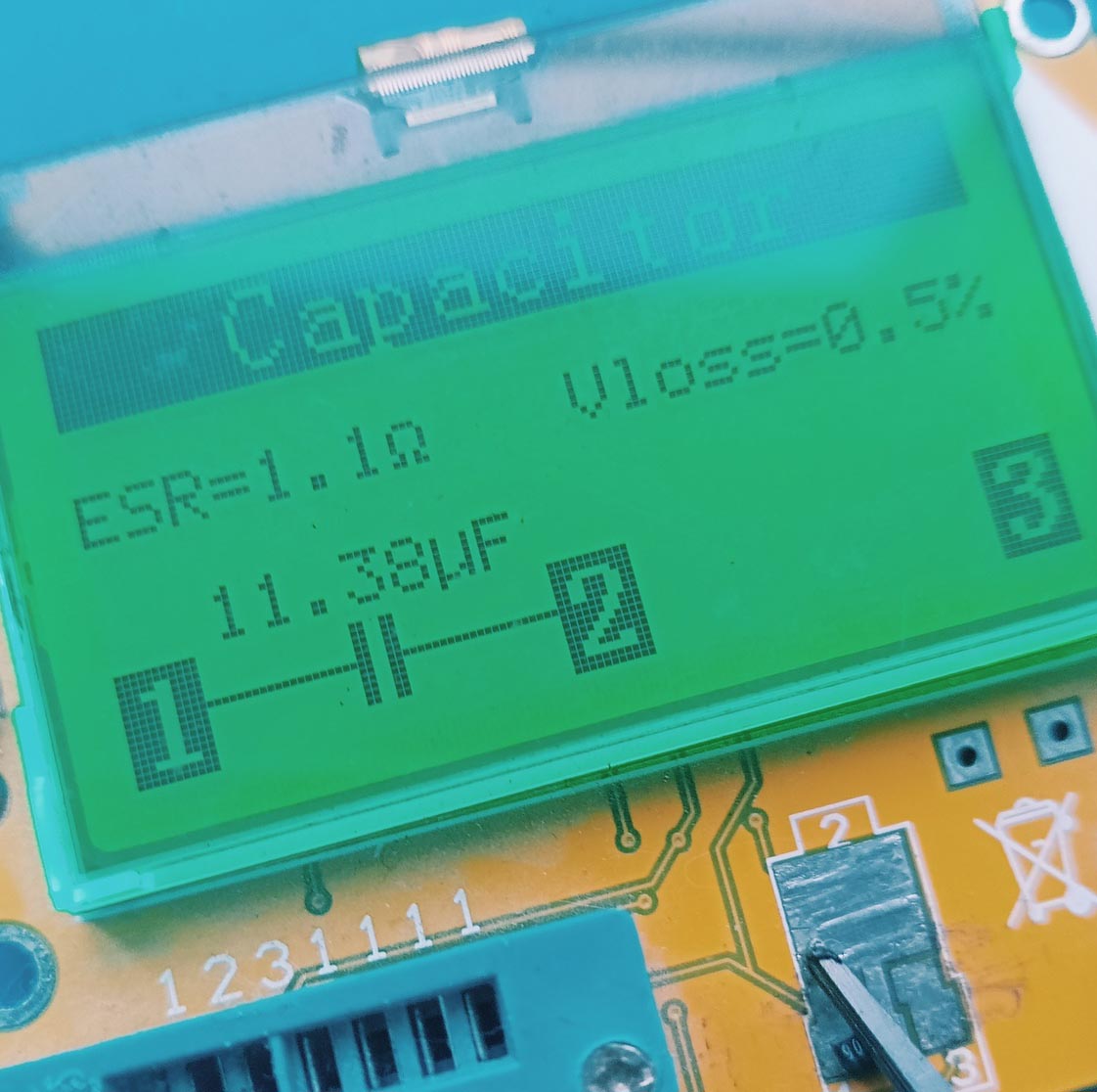

Брелок автосигнализации Starline, сразу после батарейки стоит SMD диод, на нем код A106.

serega-64, откуда такой вывод сделал ,что это диод шоттки ? highenergy, корпус надо писать какой или фотку ложит данного девайса бяка вот здесь смотри http://www.elektronik.si/phpBB2/viewtopic.php?t=17234

eduard2, highenergy, Исходя из ссылки конденсатор 10мкф танталовый

WATCHFUL, Исходя из ссылки конденсатор 10мкф танталовый ну этт надо смотреть как он вкл . ТС как то не понятно изглагает это
как параллельно или последовательно highenergy фото нало давать своего девайса если не знаешь в каком он корпусе у тебя

roges, чо ты к нам обращаешься ? мы же эту тему не поднимали улыбка та и по барабану сколько лет этой теме ,тема то не решена до конца - это кондёр на 10мкф 10В ( если верить этой инфе ?) SMD-tantalum-capacitor-10V-10UF-A106

Что ж, теме уже почти 11 лет. Я по своей глупости жжёг какую-то детальку на ардуино нано, пытаясь сделать программатор для микросхем ПЗУ 27 серии. Деталька эта также имеет маркировку A106. Сначала тоже думал, что это диод, но потом вспомнил, что у меня есть тестер электронных компонентов. Так вот, этот тестер показывает, что нифига это не диод, а конденсатор ёмкостью ~11 мкФ. Выходит, и правда, деталь эта - танталовый конденсатор емкостью 10 микрофарад
  sPJ8YgOQ-rc.jpg  132.93 КБ  Скачано: 280 раз(а)
