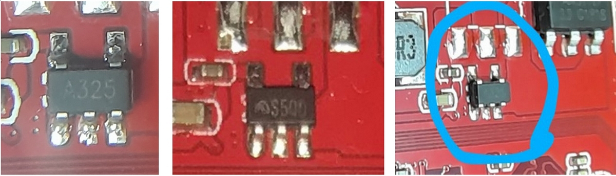

gnom69, Фото микросхемы с маркировкой S5QD, откуда она взята (источник) ?
Хотелось бы по-крупнее фото.

На плате приставки таких 3 штуки, одна на входе питания, ещё по одной у каждого USB

vanderverken, Очень желательно фото этих микросхем.

adam7, Вот файл , снимок всей платы в качестве https://disk.yandex.ru/i/xoSGdK7mQ0vitQ

Оставлю информацию, для тех кто ищет микросхему с маркировкой A321, A325, может кому-то поможет.
С такой маркировкой (A321, A325) и корпусом SOT23-5, название микросхемы я не нашел,
хотя искал с "пристрастием".
Но, пришел к выводу (благодаря фото от gnom69) , что его полный аналог это микросхема от фирмы MicrOne
под названием ME6211C18M5G-N на 1,8 вольт, с маркировкой S5xx (примеры S5VF, S5QD, S5QL и так далее).
Итог: микросхемы с маркировкой A321, A325 можно смело заменить на ME6211C18M5G-N.

итак, в выходные впаял 1117 1V8 вместо А325, там и под него и площадка есть, и подходит по результатам прозвонки.
Но! Приставка не включается!
Что имеем: Стабилизаторы 1117 что на 3V3 что на 1V8 новые и работают честно. Осталось еще проверить еще 3 стабилизатора SOT23-5 с маркировкой S20BadA. Начинаю их по одному выпаивать. измеряю на входе и выходе который на входе питания возле 1117-1V8. Честные 1.2В. Выпаял один рядом с портом USB, не помогло. Начал выпаивать последний, он щелкнул и разлетелся во все стороны ножками и кусками корпуса! Убрал с платы остатки ножек, попробовал включить, надеясь что он только для USB и к остальному питанию отношения не имеет.
Приставка теперь пытается включиться но похоже блок питания не вывозит... И память греется, не сильно, но ощутимо. Проц чуть чуть тепленький.
Вот такие эксперименты.
