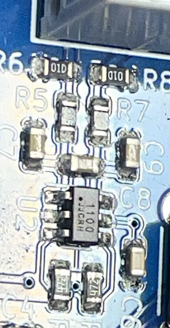

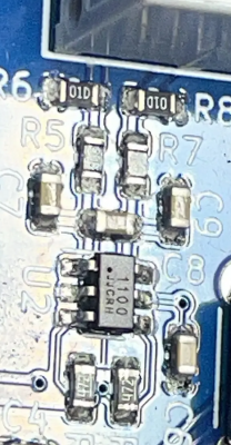

Здравствуйте! Помогите, пожалуйста, распознать ИМС. На корпусе (SOT23-6) написано в две строки "1100" и "JJCRH". По схеме включения это ОУ, используется для работы с тензомостом. Нужен datasheet или какое-нибудь техническое описание. Заранее благодарю!
SOT23-06

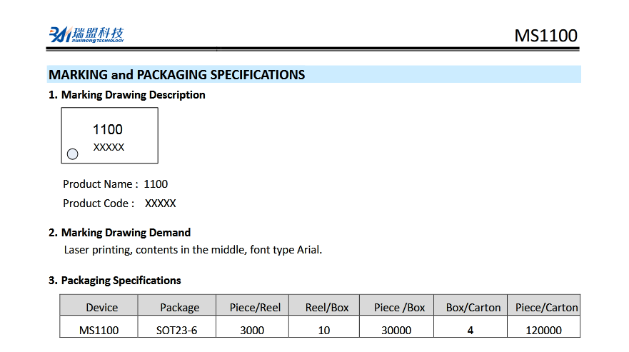

romanniker, MS1100

Да, спасибо, догадался.. улыбка Видимо китайский вариант. Смутила непонятная аббревиатура JJCRH, но это возможно связано с адресом интерфейса. Спасибо за помощь.

Обычно это дата выпуска
