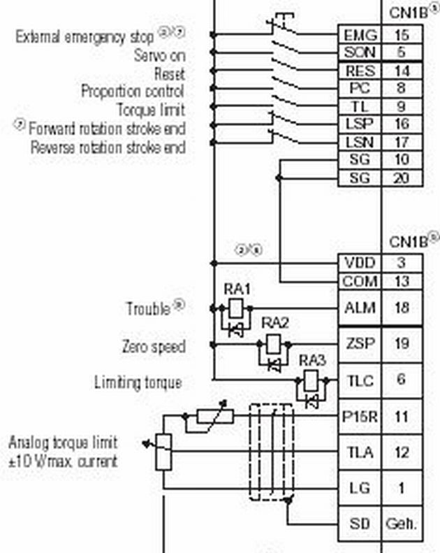

Господа! У меня есть кусок японской принципиальной схемы. Там меня озадачили компоненты. Может кто подскажет, что это?!
А на второй схеме больше на реле похоже. Но на двух схемах они подключены общим проводом на разные точки. Так, что же это????
  Pic.jpg  61.37 КБ  Скачано: 1121 раз(а)

Измерительные приборы.

Функциональные нагрузки, возможно - и реле, и лампы, и исполнительные механизмы (шиберы, клапаны, муфты, приводы - в зависимости от назначения выходов).
Из приведённого 100% понял только средний (RA2) - выход детектора нулевой скорости. Возможно - исполнительный механизм или промежуточное реле его включения, например, шибера или клапана отсечки рабочего материала или реагента при штатной или нештатной остановке агрегата.
RA1 - скорее всего, индикатор проблем работы механизма или аварии (реле, лампа, сирена).
RA3 - тоже скорее всего, индикатор ограничения вращающего момента, например, механической перегрузки вала двигателя, перегрузки конвейера и т.п - опять же возможно - сирена, лампа, реле отключения питания механизма, муфта сцепления и т.п...

Если я правильно понял, это какое-то устройство управления электроприводом, скорее всего - частотник?

Это реле. Только, действительно, странно они подключены, если это одна схема.
