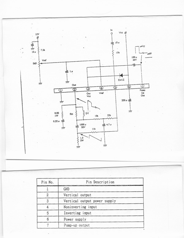

c проблемой столкнулся, поиском не могу воспользоваться по причине низкой скорости Интернета. Подскажите, аналог или данные на эту микросхему, если не трудно, может у кого есть прямая ссылка на эту микросхему. Буду очень признателен.

http://www.datasheetcatalog.com/datasheets_pdf/A/N/5/5/AN5539.shtml
Добавлено 31/03/2007 11:59
http://pdf1.alldatasheet.com/datasheet-pdf/view/86483/NAIS/AN5539.html

vikbel, спасибо. очень помог, завтра займусь аппаратом. На всякий случай выложу даташит на эту микруху всем на обозрение.
  AN5539.jpg  66.56 КБ  Скачано: 4817 раз(а)
