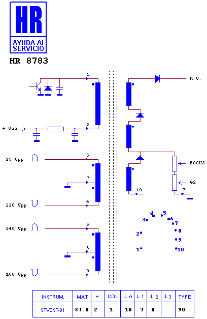

TV Panasonic TC-21F1 шасси MX-3 стоит TDKC-TC-21F1 . Данных по такому TDKCу не могу найти.

Сообщение #2 От 24/04/2010 19:05 цитата
Linda, выбирай
122503020919
AFS326
FSM21A005
HR8783
JF02080209B
KFT3AB080F
TLF15644F
TLF15644F1
TLFA01575
http://monitor.espec.ws/section1/topic133161.html

Сообщение #3 От 25/04/2010 05:21 цитата
Спасибо. Есть в наличии TLF15644
