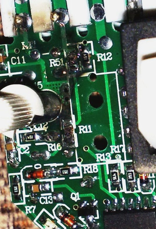

После неправильного подключения выгорели резисторы R11 и R51 схемы нет .Фото прилагаю.
  плата.jpg  115.92 КБ  Скачано: 706 раз(а)

Эти элементы называются резисторами. Прежде чем выяснять их номинал, я бы разрисовал всю цепочку, в которую входят эти резисторы, т.к остальные элементы этой цепи тоже наверняка погибли и оценил есть ли возможность полного восстановления, не превысят ли затраты на восстановление стоимость нового регулятора.

Извените не так написал .Буду на работе зарисую схему а покупать новую накладно.

номинал R11 5k (502), R51 1k (102)
