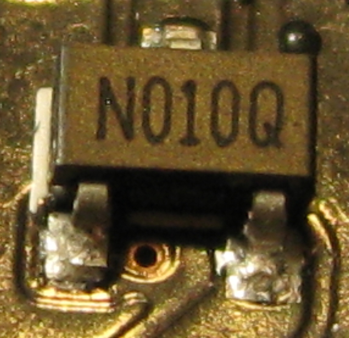

имееться док станция для винчестеров Zalman Dual HDD dosk station ZM-MH200 U3. (для 3,5 и 2,5 винчестеров)
Имеються на ней пробитые транзисторы SMD SOT-23 маркировка N010Q. Используються в качестве ключей по одной штуке на каждое питание SATA винчестера, тоесть на 3.3, 5, 12В (надеюсь не ошибся с напряжениями).
ПО шине 5 вольт на каждом из каналов питания эти транзюки выгорели.
Это полевые транзисторы (исходя из прозвонки тестером).
Как я понимаю P-канальные, так как стоят между "+" источника питания и потребителем (не уверен в правильности своих рассуждений).
Должны выдерживать ток необходимый для запуска SATA винчестера.
Имеет встроенный защитный диод.
Возможно кто поможет опознать, или аналог на вскидку предложит более менее доступный.
Фотки выложу через пару дней, если потребуется.

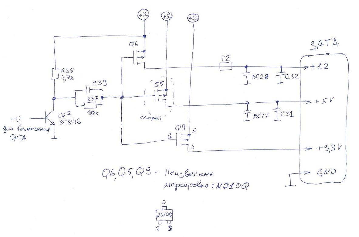

Сообщение #6 От 03/11/2012 11:57 цитата
срисовал кусок схемы. и исходя из нее понимаю что это p-channel. я прав?
Для определения и подтверждения проводимости взял вот эту статью http://electronics-diy.com/electronic_schematic.php?id=1012 .
Осталось определиться только с максимальным током для транзистора. или может их на перемычки заменить? улыбка

Сообщение #7 От 03/11/2012 18:37 цитата
По рисунку Р-канальные. Можно использовать любые с током порядка 5А и напряжением 30В. На рисунке маркиоровка N010Q, а в заголовке A010N. Где правильно?

Ок теперь имеем 5 ампер, 30В, корпус SOT-23. о например Si2323 Vishay http://www.vishay.com/docs/65700/si2323cd.pdf и вроде даже как есть в киеве. ПРавда тут 20В.
TE
Сообщения: 10199
Сообщение #9 От 03/11/2012 23:18 цитата
Можно и с меньшим допустимым током, например AO3401, есть в IMRADe.

ну я так поглядел внимательно на плату. и дорога толстенная которая идет к истоку на одном транзисторе милиметра на 2 от него отвалилась, и лак под этим транзистором очень хорошо подгорел, так что аж волокно наружу было. тоесть горели эти транзисторы видно дооолго.
makeym
Сообщения: 9737
makeym
Сообщение #11 От 04/11/2012 00:07 цитата
gusmakous, или текстолит говённый или температурный режим ...... не "соблюдённый" подшучивать, дразнить
.видно "пьян" был и неправильно обозвал тему. возможно ее переименовать? правильная маркировка N010Q.
Был на рынке. ни si2323 ни AO3401 не оказалось. зато на дохлой матери от ноута было SI4835. и 30В и амперов 7-9 держит. неочень красиво, зато хрен сгорит и работает улыбка
