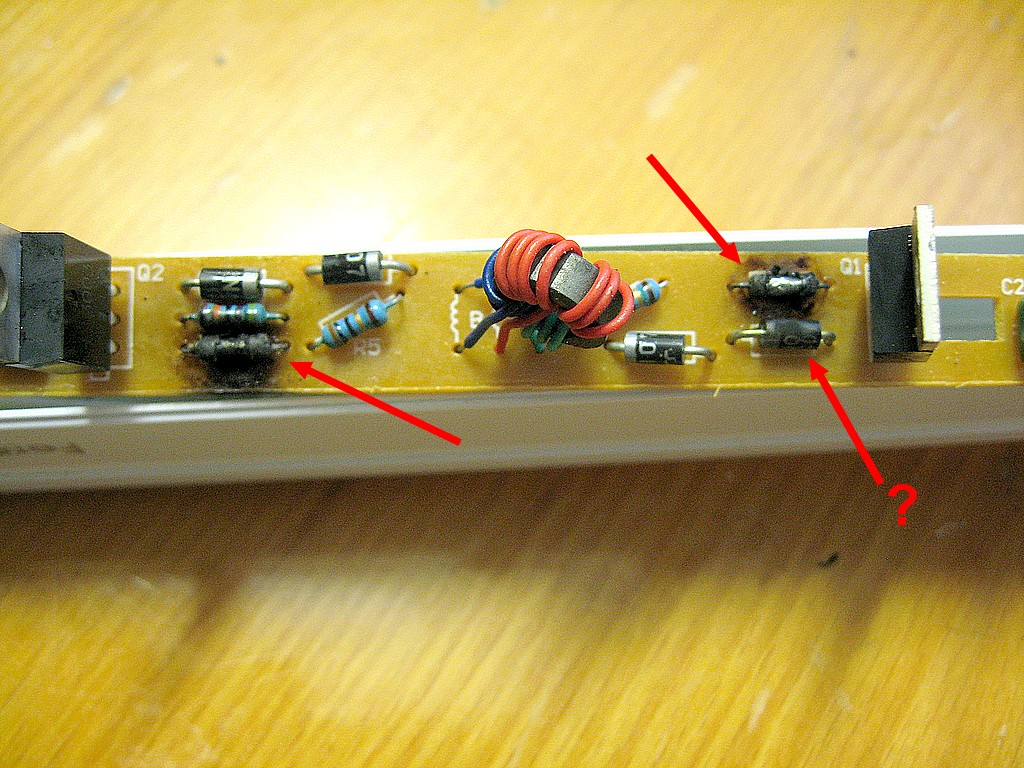

Уважаемые форумчане, помогите найти схему на этот девайс(Люминесцентный светильник). До вскрытия лампа не горела. Когда вскрыл, обнаружил в схеме явно выгоревшие резисторы , Диод под вопросом, но нагар имеется, возможно от "соседа". Счтобы проверить работоспособность схемы хотелось бы сперва знать что за детали выгорели, какие напряжения и в каких точках должны быть.
Выгоревшие детали на плате

выкинь его и купи новое пусковое смех копейки,а схему ты вряд ли найдешь.

Kyn66, схема практически типовая - гугли и всё найдёшь, а также учитывай рекомендации по ремонту такого балласта. Сгорело не так много - в большинстве случаев два ВВ транзюка и несколько низкоомных резюков, в сумме копейки по стоимости. Есть нюансы по причинам выхода их из строя - в инете всё описано!

Вбивай в поисковике название транзистора и найдёшь схему, Только подумай из-за чего могло сгореть... Одна из причин на вскидку это старая лампа, которая стала потреблять в 2-3 раза больше соответственно и выгорели низкоомники - довольно часто случается.

Пока проверил электорлит 10мх400в - целый, мост - тоже целый. Вот транзисторы походу оба каюк. Лампа на 24 W. Да, предохранитель тоже сгорел.

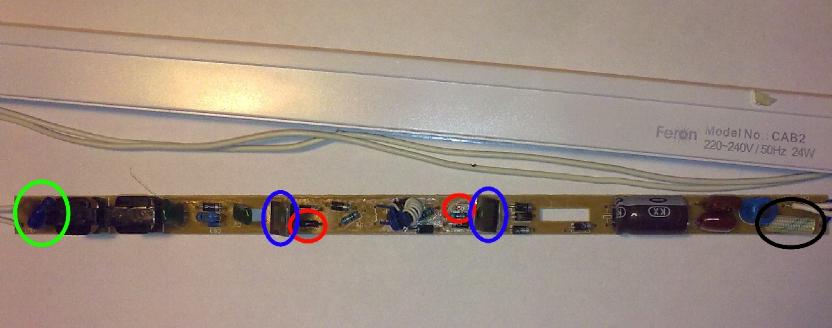

До сегодняшнего дня у меня валялось дома 7 штук этих светильников не рабочих.
Kyn66 вдохновил на их разборку и дальнейший ремонт)
Вот что было заменено:
1. горелые 13003 выкидываем к чертям, запаиваем 13005(надежнее будет)
2. меняем пару горелых резисторов по 25ом
3. меняем кондер(он пробитый), который рядом с термистором(выделил зеленым на фото)
4. меняем предохранитель
5. радуемся!
