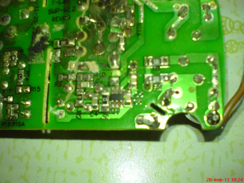

Сообщение #1 От 20/01/2013 18:39 цитата
Всем привет! Адаптер с 220в на 12в 1а,корпус sot23-6 маркировка 61A06

Сообщение #2 От 20/01/2013 22:51 цитата
Маркировка очень похожа на стиль маркировки микросхем фирмой On-Bright Electronics, но 61 не припомню. 1 с 2 или 3 не перепутали? Есть большое колличество совместимых микросхем, которые можно установить в этот блок SG6848 (6849), SG5701, SG5848, LD7535, (7550), OB2262 (2263), OB2278 (2279), H6849NF, RS2051.

Сообщение #3 От 20/01/2013 22:57 цитата
max555, распиновка микры была бы более полезна чем фото.

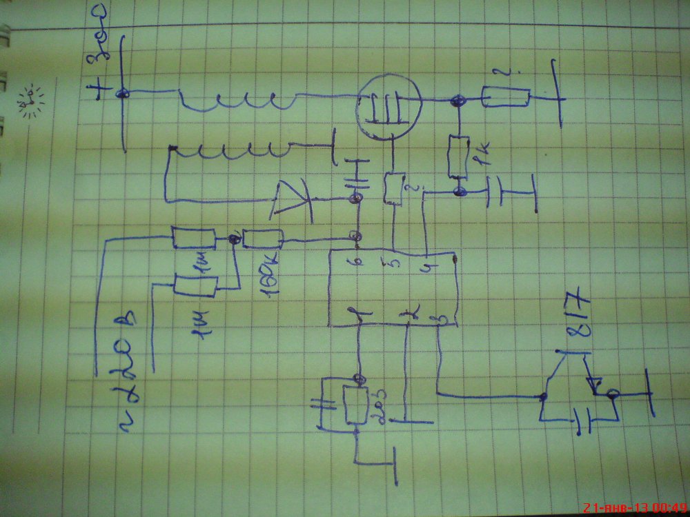

max555
Сообщение #4 От 20/01/2013 23:27 цитата
1-хз,2-минус,3-4 нога pc817(3 нога 817 на минус),4-вход защиты,5-выход на ключ,6-+.
ДОБАВЛЕНО 21/01/2013 00:53
схема
  DSC06052.JPG  129.73 КБ  Скачано: 397 раз(а)
TE
Сообщения: 10199
Сообщение #5 От 21/01/2013 00:56 цитата
Из ранее предложенных мною не подходит ни одна. Это OB2361.
max555
Сообщение #6 От 21/01/2013 09:10 цитата
Похоже. Спасибо!
