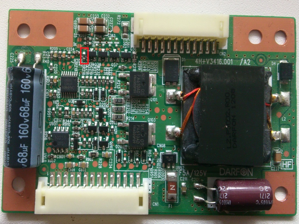

Интересует возможная информация по микросхеме инвертора LED TV LG 42LS5600, в частности datasheet, либо возможность отключить защиту инвертора.

датиш не нашел но чтоб понизить ток замени резистор r209 c 18ком на 22ком
больше нигде не нашел решил поделится здесь

Какой из них r209? нет его на плате....

да на фотке его нет. обвел красным

Спасибо, сработало, телевизор Grundig 39VLE 941BL была проблема тухла подсветка через 5 минут работы, потом через минуту, 30 секунд итд, при етом звук был и картинка с фонариком просматривалась, заменил етот резистор, стоял 10ком поставил 24ком, уже 2 часа на тесте полет нормальный...

И от меня спасибо! Данный резистор имел сопротивление 15кОм. Запускался через раз, а так же периодически выключался поработав какое то время. Сейчас стоит на прогоне, пока в норме.

Доброго всем дня! На вышеуказанной плате, стоял резюк с номиналом 18 кОм, при замере он показал 15 кОм. Заменил данный резистор на 24 кОм. Изо появилось, но при включении через пару тройку секунд немного тускнеет подсветка, но не выключается, поставил на прогон, через какое-то время решил по экспериментировать с подсветкой, в настройках тв постепенно добавлял уровень подсветки на 70% затем 80%, существенно не заметно увеличение яркости, решил добавить на максимум 100% через несколько секунд подсветка отрубается совсем. Подсветив фонариком на экран и убавил в настройках уровень подсветки на 50%, затем выключил и снова включил тв, подсветка включилась, далее снова увеличил на 80%, хочу еще немного погонять на данных настройках, если снова вырубится подсветка, думаю поставить резюк на 20 кОм. И да, до этого разбирал дисплей, снял матрицу и фильтры, проверил светодиоды, в принципе в норме, на некоторых есть небольшое потемнение, но светят ярко, не стал менять, решил попробовать доработать по вышеописанному способу. Что-то мне кажется данный способ не на долго решит проблему и клиент снова принесет пациента на "реабилитацию". Но будем как говориться посмотреть... вопрос fuck Нет, все-таки перешел с HDMI на цифровое тв и поработав с пол минуты подсветка все-таки вырубилась, убирал яркость подсветки, но все-равно это не решило проблему. Буду пробовать менять резюк на 20 кОм. Позже отпишусь

Совет помог! Хотел было уже линейку менять. Спасибо!
