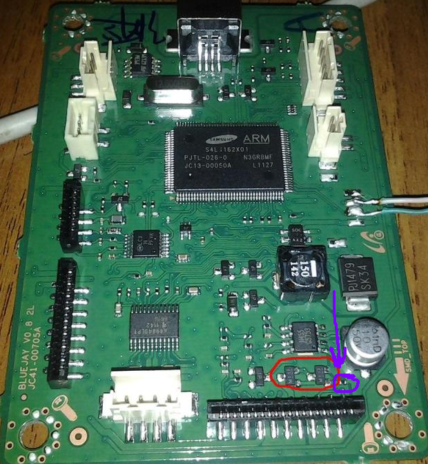

опознать smd транзистор на принтере ml-2160
  Список форумов » Даташиты
olegbov
Сообщение #1 От 19/02/2013 12:17 цитата

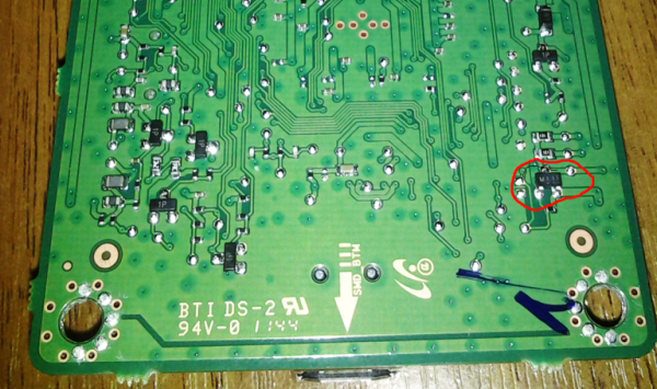

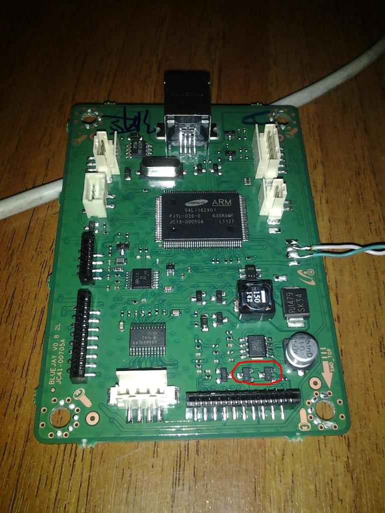

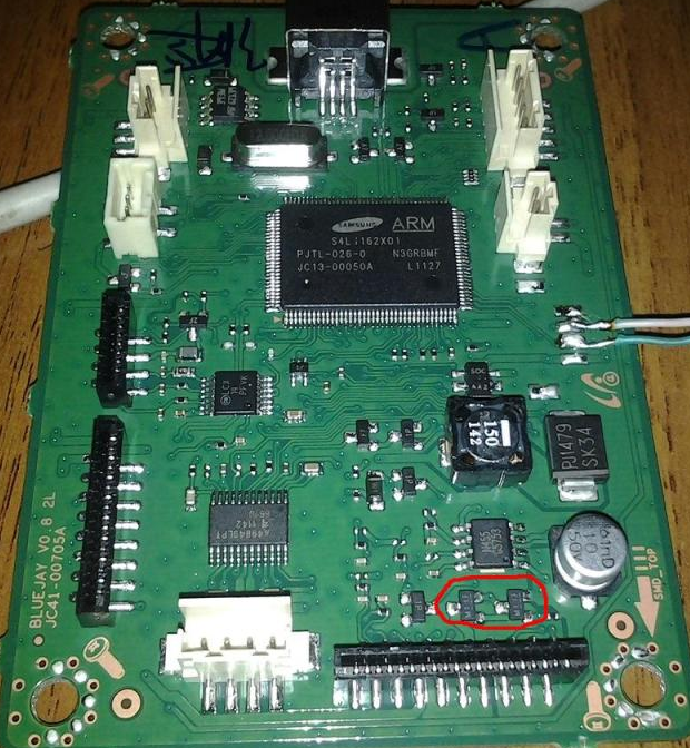

Люди хелп ми, уже месяц не могу определить марку транзистора, принтер не работает (((сгорел один из них. На них написано M11F только под 11 нижнее подчеркивание .

спасибо за оперативный ответ но это не то, я уже там был, яразбирал принтера такие же и там были разные значения, на одном эти эе транзисторы были M11Z (нижние подчеркивания под11), на другом M1Q2 на третьем M1Q3

Сообщение #5 От 22/02/2013 12:16 цитата
Если быстро найти по маркировке не получается, можно пойти другим путём. Предположим, что это транзистор. Судя по фото, третья ножка подключена к положительному питанию. Значит это может быть или биполярный PNP, или полевой Р-канальный. Я склоняюсь к последнему. Прозваниваем любой из уцелевших, лучше выпаять. Определяем, например, что это полевой P-канальный с изолированным затвором. Допустимое напряжение можно прикинуть, измерив напряжение на истоке. Для оценки допустимого тока нужно отследить соединение стока. Если не получится, то выбираем ток транзистора побольше из имеющихся или доступных в продаже. Порылись в закромах и нашли например AO3407. Проверяем цепь стока на КЗ с землей. При отсутствии впаиваем и включаем.
Выпаивайте целый, прозванивайте и сообщите результаты.

Скорее всего полевик .

я нашел чем проблема? это не транзистор это кондесатор
ДОБАВЛЕНО 02/12/2013 15:22
проблема вот этот Конденсатор
