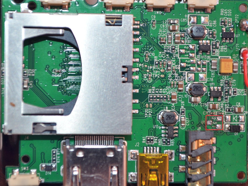

Помогите распознать элемент.
  Список форумов » Даташиты
alex_set
Сообщение #1 От 25/02/2013 13:32 цитата
Помогите распознать элемент и подобрать аналог.
Транзистор smd по габаритам корпус sot23
Выгорел в авто регистраторе при подаче на него 12В
На корпусе была надпись 602K (нолик оплыл и возможно это была 8 или 6)
На фото в красном квадрате место где он находился.
 Размер файла:  299.43 КБ
 Просмотрено:  434 раз(а)

Сообщение #2 От 25/02/2013 14:13 цитата
Вроде обозначение U1 ? Почему решили что это транзистор?
alex_set
Сообщение #3 От 25/02/2013 14:53 цитата
Я просто предположил что это транзистор из-за трех ножек и похожей конструкцией на них.
Сообщения: 17960
Сообщение #4 От 25/02/2013 15:10 цитата
приходилось менять такое счастье обычно это стабилизатор на 3.3.вольта(попадались и на 2.5) но после замены прибор уже не жилец слетает прошивка-это в лучшем случаи в худшем гикаеться проц.Одна нога на земле сидит скорее всего стабилизатор можно воткнуть что нибудь из серии 1117
alex_set
Сообщение #5 От 26/02/2013 13:23 цитата
Спасибо за совет.
Если это стабилизатор напряжения, то получается вот этот должен подойти MCP1700T-3302E/TT SOT23
Сообщения: 17960
Сообщение #6 От 26/02/2013 13:38 цитата
скачайте даташит на микросхему озу найдите в нем ноги питания если одна из ног будет звониться на питание озу,то так и есть,заодно в даташите глянуть напряжение питания озу-хуже не будет
alex_set
Сообщение #7 От 26/02/2013 15:18 цитата
Не могу найти даташит на nt96632bg
Можно без нее ориентирования если 1 ножка стабилизатора звонится на землю или лучше подстраховаться??
Сообщения: 17960
Сообщение #8 От 26/02/2013 16:50 цитата
тогда по флешке ориентироваться на 25ю серию даташитов полно
