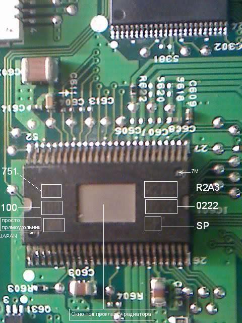

Народ подскажите , где поглядеть даташит на R2A30222SP.
Стоит в Blu-ray Disc & HD DVD-ROM Drive , LG GGC-H20L.
По видимому управляет всей механикой, катушками фокуса, трекинга и т.д. Поисковики, почему-то, ничего не дали, или я не так ищу. Может название кодированное?
Поломка: аппарат почти мертвый. На любую попытку управления, включает мотор диска, раскручивает его и останавлевается по времени. Не уверен, но вроде на разные ноги приходят сигналы управления(на нужные или нет не знаю), но это не оживляет ни один из приводов(мотор, катушку и т.д.), кроме мотора стола. В винде ДВД-РОМ виден, к нему можно обратиться командами, но реакция одна и та-же, я уже писал.
Выручите, плиз, или хотябы подскажите как эту микруху правильно "зовут", я даже производителя не определил.
Фотку прилепил, правда она с телефона, нет макросъемки. Извините.
Микруха 52-х ногая, приблизительное расположение надписей на фотке.
С уважением, Сергей!

Magadan69, не смотрел я ноги, улыбка некогда было, логотип есть на микрухе?
Magadan69 писал:
По моему здесь m.ix писал как фоткать мобилой с линзой, смотри сам - http://monitor.espec.ws/section10/topic71576.html
Magadan69
Сообщения: 25
Magadan69
Сообщение #5 От 03/03/2009 16:41 цитата
Да там, что я вложил, понятен внешний вид, ножки я пронумеровал, а надписи в ПАИНТе прикрутил, как на оригинале.
Логотипа ваще нет никакого. Просто внутри кружков, которые я пометил, надписи в нижнем "JAPAN" и в верхнем "7M". Да прямоугольник под цифрами 100. Внутри окно металлическое для теплоотводной прокладки. Могу ножки написать к которым силовые и питающие цепи подключены, только попозже, черновик дома оставил.

Ну вот сделал нормальное фото.

Да искал, только там даже на похожие нет даташитов, хоть примерно глянуть. Есть в твоей первой ссылке рисунки, но такое качество, аж жуть. Еще у меня в схеме буржуи изголились, между процем и входами управления драйвером, не поставили защитных резисторов. Придется, для эксперимента, ножки поднимать, или дороги резать.

похожее там есть, для примера m63022e только эта на 42 ноги и 5каналов а в твоей должно быть 52 ноги 10каналов как я понял , с английским тоже туговато, даташит там точно на m63022e есть я скачивал
Magadan69
Сообщения: 25
Magadan69
Сообщение #12 От 06/03/2009 01:18 цитата
Да даташит на М63022 есть и в "Оллдаташитах". Но там наиболее приближенные случаи, подключают мотор вращения диска, с датчиками положения вала. А это уже "лишних" 8 ног, ведь у меня четырех проводной мотор (без датчиков ). Короче если сопоставить все линии управлений, выходов, питаний (+5,+12, масса) на моей и М63022, и высвободившиеся 8 линий датчиков, то на моей микросхеме, под еще 5 каналов, получится 20выводов. А надо всего (2 выхода + один вход)*5=15. Вот и гадай, что это за пять неизвестных выводов. Еще-бы драйвер был точно цел, можно было-бы попробовать подавать на выводы разные комбинации. Так и сдесь нет полной уверенности. Неплохо-было-бы увидеть даташит для М63041судя по разводке моей платы, эта схема похожа на мою, тока добавить еще пять каналов. Но и этого даташа не найти.
