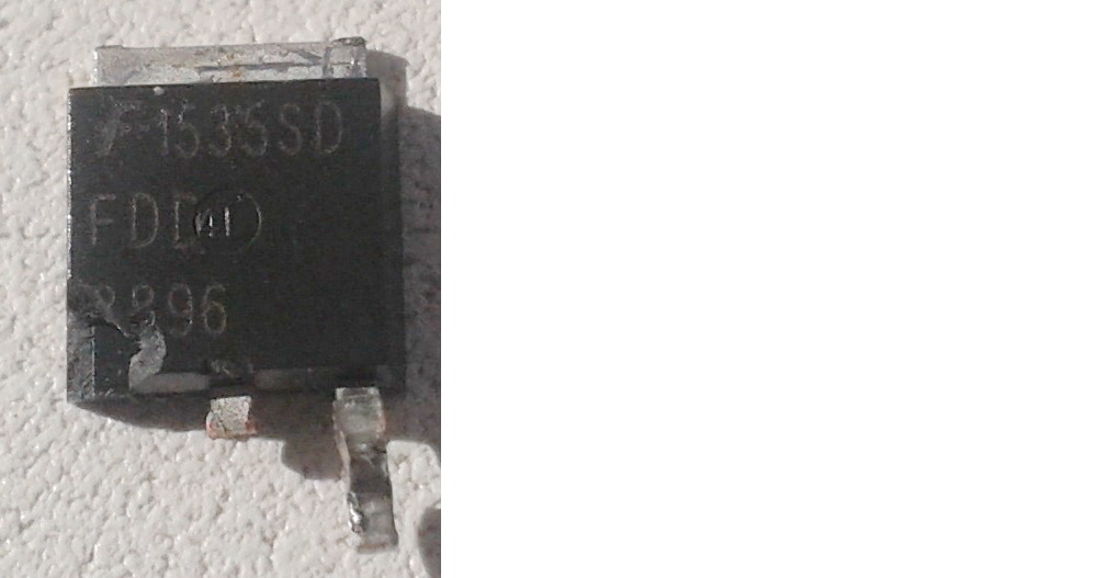

Транзистор ? корпус TO-252. На нем надпись 1535SD. Стоит в материнской плате ECS K8T890-A. И если можно его аналоги.

Вот фото.
amjm88
Сообщения: 113
Сообщение #8 От 15/06/2015 16:49 цитата
Неправильно должны увидеть второй, три строки
Salora
Сообщения: 25
Сообщение #9 От 16/06/2015 09:28 цитата
amjm88 писал:
Другое фото
f 1535SD
FDD
?896
Вот что написано

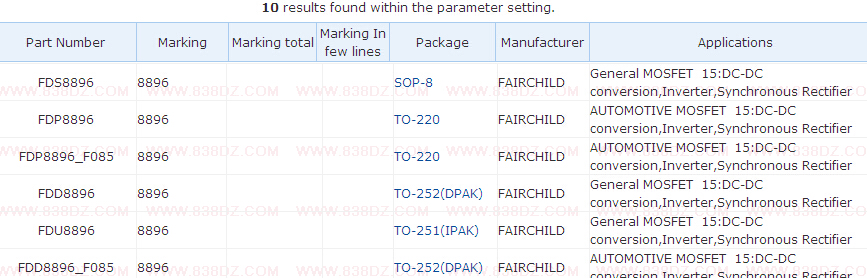

В другом форуме мне ответили что это мосфет FDD8896.
https://www.fairchildsemi.com/datasheets/FD/FDD8896.pdf

amjm88

Salora,
Вот фото.
1-где фото ?
Другое фото
- что на первом фото ,что на втором не хрена не видно ( светлее его надо было сделать )
f 1535SD
FDD
?896
Вот что написано
- так какого ты это раньше не написал ?
и что написано FDD7896 или как заголовка 1535SD ? что 1 и 2 не правильно написано
бяка и в заголовки темы напиши вот это FDD
?896 - (только вместо 7) - 8 поставь ( ели увидел на твоём фото ,что 8 стоит ) а то ,что у тебя в заголовки темы написано
корпус TO-252 надпись 1535SD
исправляй на FDD8896 ( marking code 8896 ) - тогда бы и тему эту бы не создавал - инфы на твой полевик в сети полно , ЗЫ-а то народ в заблуждение вводишь не правильным названием своего девайса бяка

Сообщение #12 От 17/06/2015 13:54 цитата
eduard2 писал:
Хорошо что amjm88 сказал, что надо читать 2 и 3 строчки. А то первая хорошо подходит к названию тр-ра.
