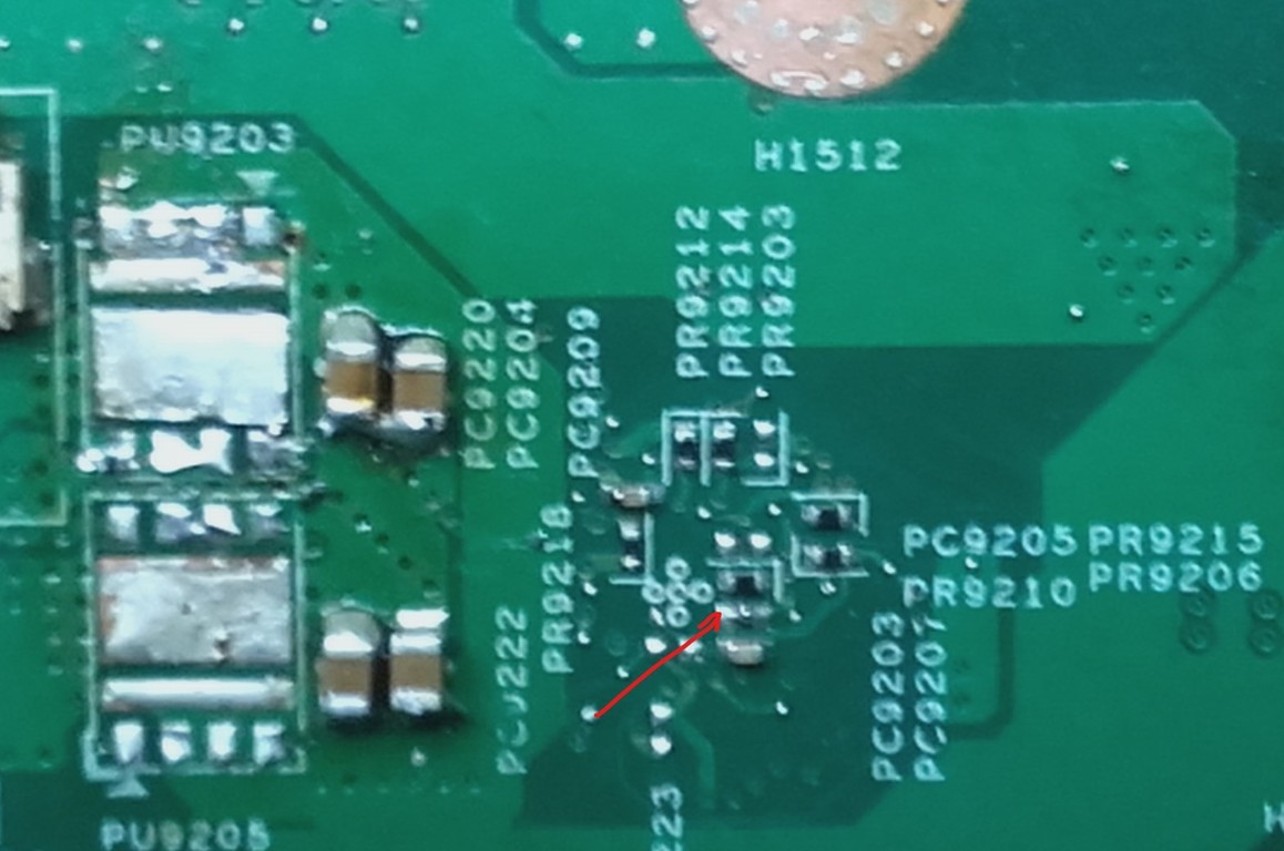

Помогите опознать четыре мосфета на материсской плате LENOVO B590 20208, они находятся возле аккумулятора по два с каждой стороны платы. PU9202 PU9206 PU9203 PU9205. в инете на картинках не разборчиво а на моей они отсутствуют.

vladis_71, Какая платформа твоего бука? И фото покажи посадочных мест своих фэтов,
П.С У меня есть предположение,что это но нужна дополнительная инфа

платформа LA58.MB, 11273-3
И у кого есть такая плата, подскажите что там у вас по краской стрелке на фото. На моей припоем поставлена перемычка.
На всех мосфетах между S2 и D2 - 43 ОМ.

vladis_71, Это Asymmetric Dual N-Channel MOSFET FDMS3606S

Хотя в позиции PU9203 может стоять FDMS3669S c кодом
9ACF
21CD

Койкого21, Спасибо. Очень помогли!
