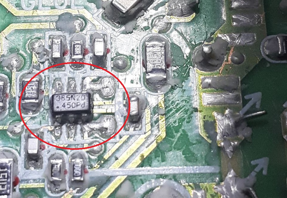

Резистор имеет пять полос.
Коричневый
Красный
Золотистый
Черный
Коричневый
Мультиметр измерил 1ом.Стоит шунтом в истоке полевика в БП на ncp1200. |

| 0.1ом-один многовато для этой цепи.Для 1 ома должен серебристый быть |

По таким данным, у меня вот что получается - 12 Ом.
Каким калькулятором вы пользуетесь, чтобы получить 1 Ом ?
Сообщения: 17944
| С 12 омами блок точно не заработает в цепи датчика тока. |

Типовая схема включения NCP1200 по datasheet .. в цепи истока полевика стоит резистор 2.8 ом. Так что 1.2 ом вполне близко к истине. |
Сообщения: 17944
С 2.8ома с него хорошо если 10ватт мощи получиться снять,но работать уже будет.
Разобрал блок питания от весов впм 15 т2 там стоит NCP1203 там стоит резик 0.18 ом блок 24вольта 3ампера |
георгий57
Может поверить схеме и поставить 0,2 ом.Схема очень похожа на мою, да и пульсирует он по 3 пин.от 0 до 3 в.

резистор установлен в блоке YSUS EAX61326302 .Может есть у кого такой блок и померять его,а то транзистор жалко палить. |
Евгений373
Сообщения: 4087
георгий57, поставьте 1 Ом и не выносите людям моск. При определении номинала токового резистора нужно визуально ориентироваться на габариты ТПИ и примерную мощность источника питания. 10-12 Ом туда не зайдут по любому, а 1 или 0,1 можно попробовать. Всё зависит от мощности транса и скорее всего транс маленький, как в дежурку питальников ставят. И определитесь всё-таки что ремонтируете игрек или БП. И фото резистора в хорошем разрешением в студию.

| n max писал: | | С 12 омами блок точно не заработает в цепи датчика тока. | скачал на ремауде приложение для андройда им и пользуюсь, только полоски я забивал в такой последовательности коричневый чёрный золотистый красный коричневый. |
adam7
В такой последовательности, калькулятор показывает 1 Ом.
георгий57
| На 1ом блок пульсирует,не запускается.Поставил 0,47 ом запустился но вместо 190в выдал 168в .Поставил 0,22 ом напряжение 250в и не реагирует на подстроечник.Пока производил замеры спалил полевик.Всетаки его номинал 1ом, нужно искать поломку. |

| Маркировку свою вводят по ходу , потому как четвёртая полоса есть множитель , а третья полоса не может быть золотистой либо серебряной при маркировке в виде пяти цветных колец. |
Storag
Таки да, третье кольцо не бывает золотистым или серебристым. Есть прекрасная программа, качайте.
