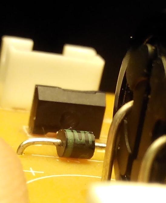

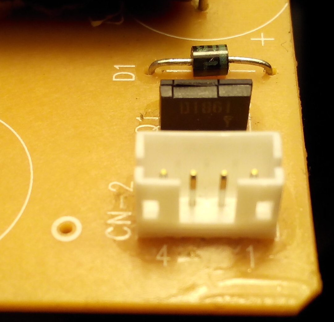

Пробую найти описание транзистора, но не могу найти, по существующей маркировке находит всякую ерунду, помогите опознать

2SD1861

Спасибо. Были сомнения, по поводу
2SD1861
ДОБАВЛЕНО 16/12/2013 23:04
по параметрам можно кт315 поставиьт?
Сообщения: 17960
Сообщение #4 От 16/12/2013 22:11 цитата
лучше 817В или Г

и т.к. он составной то к 817 приделать 315 или поставить кт829-это полный аналог(почти)

n max, Вот только одно скажи мне да и не только ,как ты вышел что именно это 2SD1861? Просто супер браво! ТС-даже не говорил ,что у него написано на корпусе этого транзика ,или по габаритам корпуса попал в яблочко?
n max писал:
можно ещё попробовать КТ972

Сообщение #8 От 16/12/2013 23:27 цитата
В весах штрих-принт такие транзюки стоят в преобразователе напряжения люминисцентного индикатора просто приходилось их менять не раз 972 по току не потянут здохнут минуты через 3(испытано в весах) с 829 нет проблем в магазинах работают сутками

n max, Kак то странно KT972 вроде по току они одинаковые 2SD1861-полый его аналог это 2SD1536
ну поверю тебе на слово раз был такой опыт в ремонте и замены этого транзика ЗЫ-кстати вспомнил как я ещё где-то в конце 90-х делал трёшку и менял КТ829 -вот не было тогда по рукой такого так я поставил вместо него КТ819 (только повернул выводами Б-Э его в обратку по отношение с КТ829) и не чё работал (хоть и не составной ну чуть ещё подрегулировал ,что-бы подушки не было по горизонтали " там была такая из за него") ну это уже автору на выбор ,что ему ставить лучше bonus111 отмечаем тему как [РЕШЕНО]

Да по току мож и одинаковые но вроди как напряжение насыщения отличается,а это и есть критерий нагрева транзистора в ключевом режиме.В даташите на 1861 написано 40v @ 2ампера,кт972-ой 2 ампера не выдержит даже с радиатором
