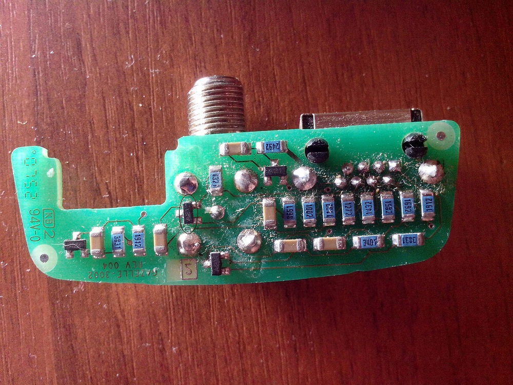

Просьба помочь в опознании SDM элемента. Находится в ответной части Fluke Networks MicroScanner2 для проверки правильности разводки кабеля UTP.
Корпус SOT-23. Маркировка на корпусе "A21".
Судя по показаниям мультиметра.
Общий вид.
 Размер файла:  376.16 КБ
 Просмотрено:  462 раз(а)

Zenger,Это так на плате подписаны Аноды и Катоды ,или ты откуда-то картинку эту взял(верхняя)?

Проверил мультиметром, зарисовал картинку.
ДОБАВЛЕНО 10/02/2014 22:34
Из того что удалось нарыть самому- FMMD2836, но судя по расположению анод-катод - не то(

Zenger, Ты его выпаивал или прям в схеме звонил?

cybe, А на даташит дай ссылку на корпус SOT-23 с кодом А21 -BAV99
У меня он с кодами JF,A7,KJE,
Да. Извиняюсь что сразу не сфотографировал и не выложил.

Так, то ли я дурак, то ли одно из двух. С утра еще раз проверил, походу я конкретно ошибся.

Zenger, цифры в режиме омметра или в положении прозвонки диодов?

atmicandr, В режиме омметра, под значком 2кОм висит значок диода.
ЗЫ: Согласно инструкции к мультиметру.

мерил только в одном направлении или в прямом и обратном? Просто эти цифры от изменрений совсем ниочём не говорят улыбка

Про то что цифры эти ничего не значат - понял, спасибо) Мой уровень - взял рабочую плату и неисправную - выяснил где проблема, выпаял деталь из нерабочей платы с другой неисправностью. Мерил в прямом и обратном.

A21
2SK1066-21
N-канальный полевой транзистор,15V,20mA,100mW,Idss=5..8.5mA,Up<1.5V
оно?
