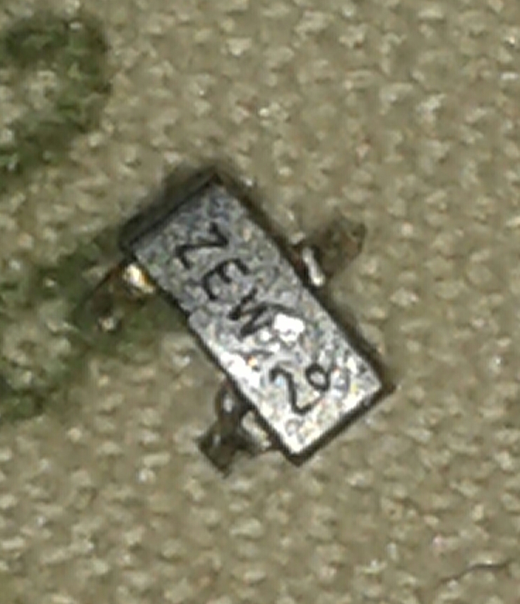

подскажите пожалуста как узнать его марку.уже 5 магазинов оббегал и никто незнает его марки.
стоит в блоке питания от компа.Термалтек

стабилитрон вроде

sapoty,PBSS4240T даташит сам найдёшь подмигивание

Не факт. W- это производитель Китай.
Смотрите по плате чего там и как он впаян, куда плюс-минус.

. W-всегда на СМД транзиках обозначал ,что производитель Китай ( или я ошибаюсь подмигивание )-ЗЫ ты хочешь сказать что это год выпуска данного девайса?даташит на него PBSS4240T II3II у ТС он стоит в БП (слабоват твой будет) смотри ,что ТС писал
подскажите плиз.транзистор ZEW 2o.как узнать его марку.блок питания от компа
sapoti измени с заголовке темы ,что ищу SMD тарнистор SOT-23 с кодом ZEW -а не это

он закорочен эмитер с колектором.

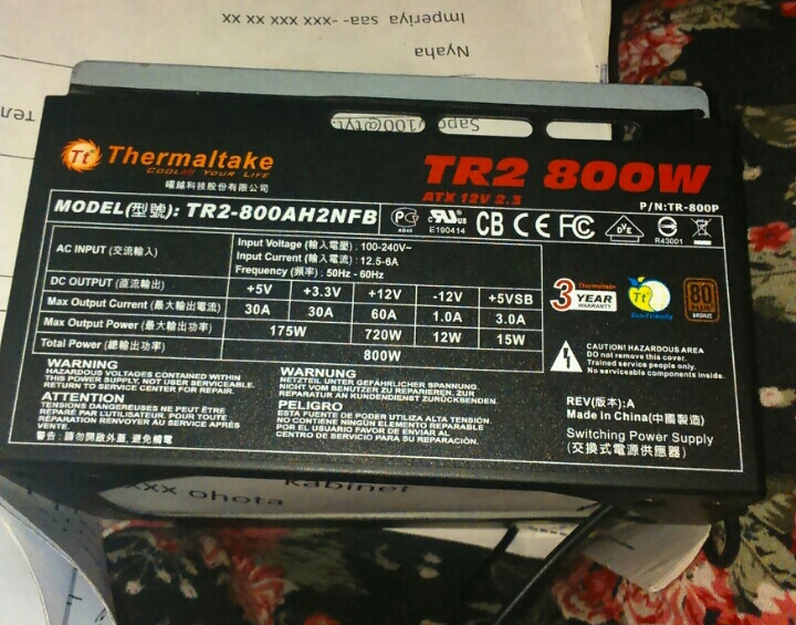

если я не ошибаюсь то бп Thermaltake TR2 800W.вроде так.

zew это код.а вот (2о)что это за цифры и о чем они говорят.может в них вся последняя инфа?там ведь написано zew 2o.ну вам ведь виднее.вы все профи....

- как база -эммитер ( коллектор) звонится? ( на базе (+)щуп тестера или (-)- от этого зависит проводимость твоего транзика)
Thermaltake TR2 800W-

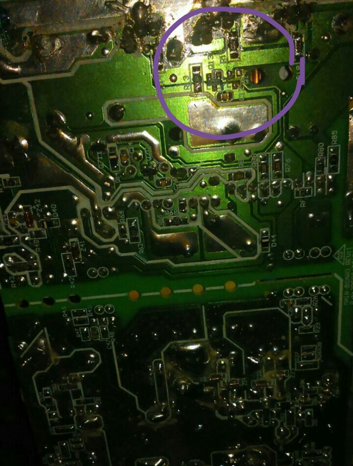

не нашёл я на него схему ( надо на китаёзых форумах спрашивать или писать на Тао Бао - на ихнем языке название твоего БП ) гугл не даёт схему на него ( ты лучше сделай фотку участка где он стоял ) или проверь -Б-Э-К ( если стрелочный тестер подкл. к общему базу,т.е как аноду диода подаёшь + от тестера если прозваниваеться значит N-P-N - если цифровик наоборот всё делаешь +щупа на Базу - тогда у тебя такой как у меня -если всё делаешь наоборот тогда транзик у тебя как у II3II) P-N-P - но я всё-таки думаю ,что у тебя мой вариант транзика- ещё вопрос -где он стоит и тебя - на вых. или в первичке? ( горячая цепь БП)- а фотку бы его увидеть где он стоит со стороны печать , или проверь как я писал выше - тогда точно узнаешь какая у него проводимость

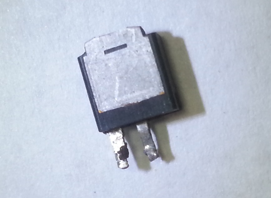

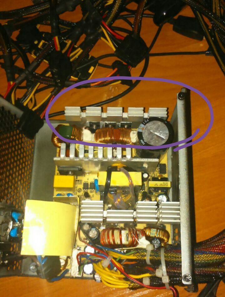

прозвонил транзик тестером цифровым. стрелочный пока нет возможности.3 со 2 ножкой короткое показывает.1 со 2 и 1 с 3 во всех напровлениях 250 ом показывает.нумерацию ножек поставил как нарисованно в ваший схемке ранее отправленной.он стоит я сказалбы как в паре с транзюком катотый стоит на холодильнике их там 3 мощные.и как раз один мощный вылетел в месте с этим zew.мощный мне с китая пришол уже.я попозже напишу его название.
sapoty
Сообщения: 17
Сообщение #18 От 21/07/2014 09:10 цитата
6r165p вот с этим транзюком они и вместе закоротили.

он у меня выпаян.я ставил и +и- на 1.на прозвон диода стояло.а вот как именно в каких гнездах не обратил внимание.я тут у знакомых просил прозвонить.он весь потертый был.я еще дамой не заехал и пока сфотать место пайки не магу.
