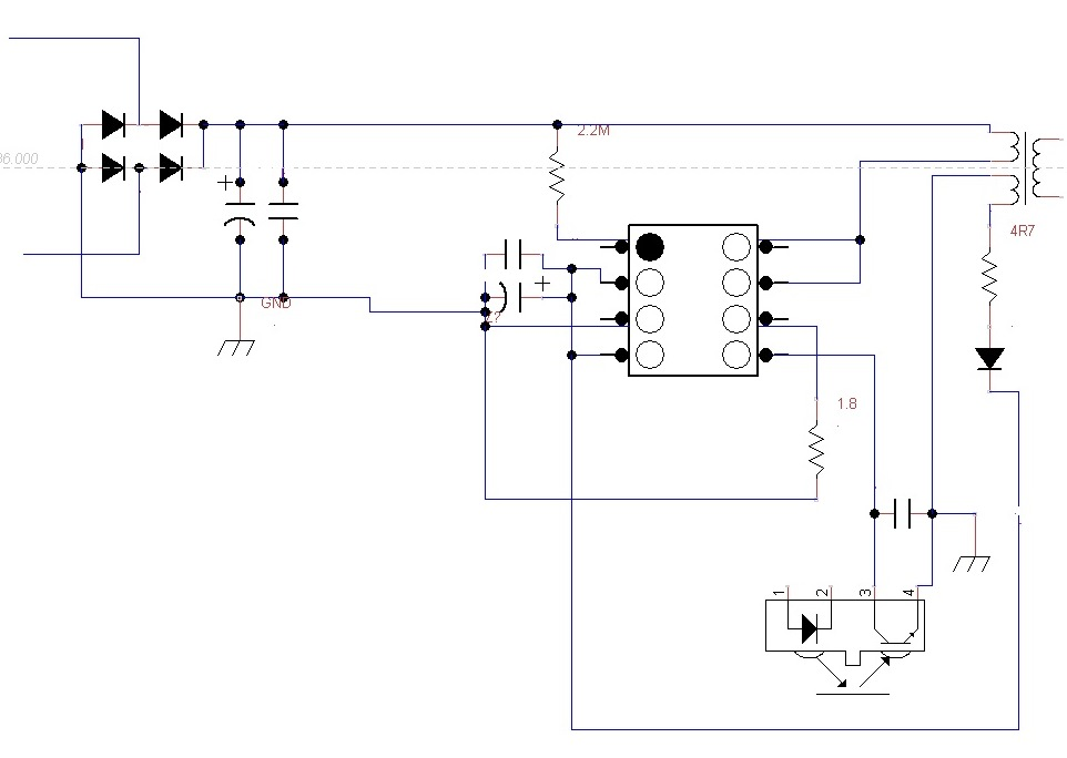

опознать микросхему по схеме

DIP8, стоит в БП портативного китайского DVD, БП внешний, 12 вольт. На корпусе 2 ряда цифр и все: 8105 и 1332. Вот схема "горячей" части.
  Безымянный.png  125.67 КБ  Скачано: 1151 раз(а)

Сообщение #2 От 01/08/2014 19:03 цитата
RT8105

Сообщение #3 От 01/08/2014 19:24 цитата
БУНЯ, не не похоже по пинам на RT8105=APW7120 DiII Kroko а по Таблица не пробовал подобрать? - вроде на RM6203 похоже -ЗЫ-лучше фото выложи этой ШИМ ( мож по лого выйдем на него)

Сообщение #4 От 01/08/2014 20:17 цитата
Dill Kroko, THX203H она-же SW2604

Сообщение #5 От 01/08/2014 20:50 цитата
павлик 22, а чем тогда не аналог RM6203 подмигивание ЗЫ- типа на эту тему похоже http://monitor.espec.ws/section27/topic242568.html

Сообщение #6 От 01/08/2014 21:01 цитата
eduard2 писал:
а чё не похоже, если у него на корпусе написано 8105? А лучше конечно было бы фото.

Сообщение #7 От 01/08/2014 21:03 цитата
eduard2, Я по схеме Dill Kroko, орентировался и вспомнил про THX203H сам искал недавно и про её аналог ну тот что запомнил и эту тему видел как-раз перед тем как сюда вернуться а тут уж ты классно!

Сообщение #8 От 01/08/2014 21:24 цитата
да, действительно, это THX203H.
8105 близко не похожа, тем более китайцы иногда маркируют шимы непонятно как, написано одно, ставишь такое, оно бабахает. Смотришь на схему включения - совсем не та.
Всем спасибо, тема решена.
