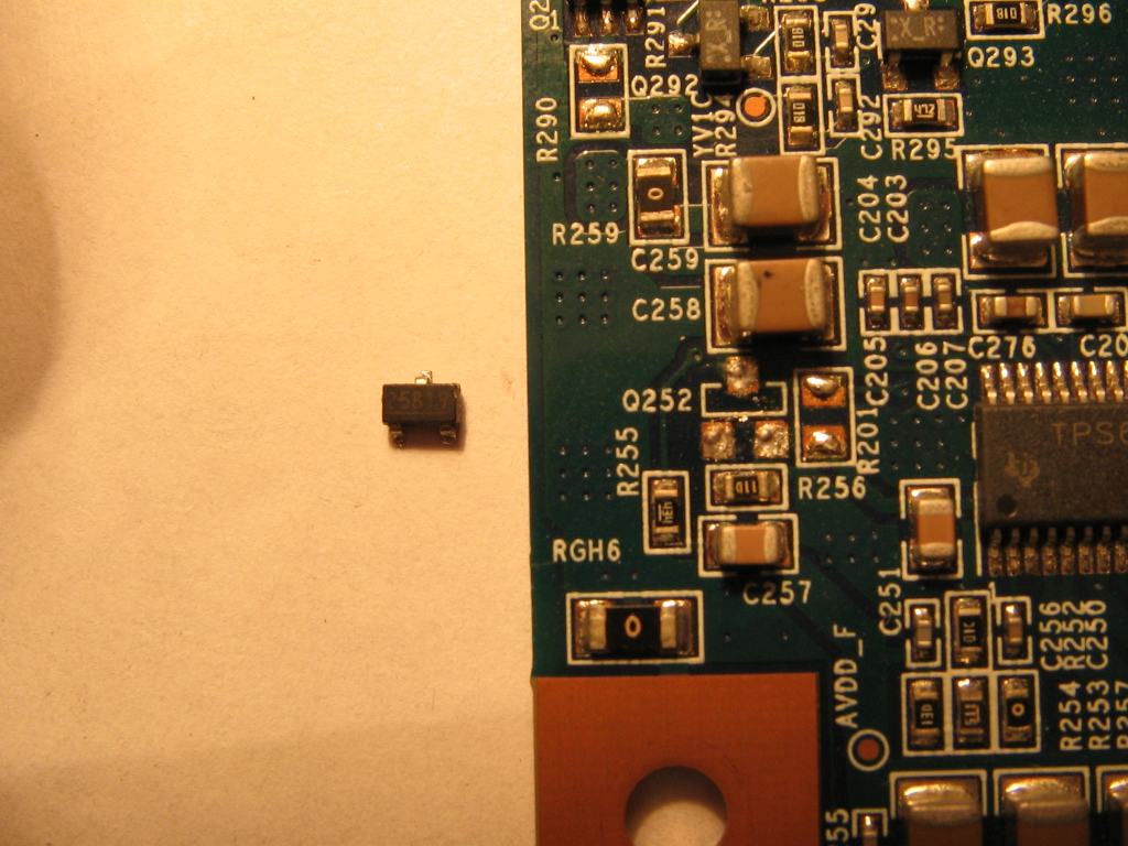

На плате t-con 31T05-C02 T315HW01 V0 Ctrl BD телевизора Philips 32 pfl 7803S-60 наткнулся на транзистор(т.к. обозначен Q252),который не прозванивается в отпаянном состоянии .
На нем обозначение 25819 и нижнее подчеркивание .
 Размер файла:  481.4 КБ
 Просмотрено:  416 раз(а)

Сомневаюсь что-бы на SOT-23 столько цифирь влезло... Давайте подробней или фото

Возможно это какой-то стабик от Торекса,у них похожая маркировка. Смотрите схему включения

Схему включения TPS65161 смотри,он же стоит в обвязке?Кажись полевик типо S12343,наверное.

Сообщение #8 От 12/09/2014 19:24 цитата
t53090,
. вот и сфоткой его нам ( только по качественней) а то на твой панораме не хрена не видно бяка ну если ты такой аккуратный ,тогда вот это тоже озвучь нам
ноги куда идут у твоего девайса сказать можешь ?

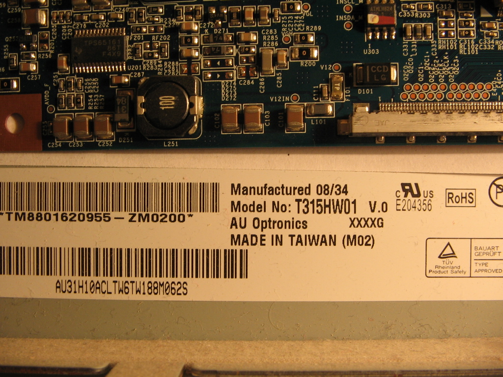

Сообщение #9 От 13/09/2014 16:44 цитата
возьму фотик и сделаю (через пару дней -- работа)
Попробую отследить как он подключен .
Правая нога идет на 3ногу м/сх
лев идет R256-C257-R255-27нога м/сх
верх на 8ногу м/сх
Кстати,что за странное обозначение R256 ? Измерил 127к
Непонятна последняя цифра ,похожа на 0 .

t53090, так тебе же сказали ,
только правильней будет так SI2343 ( но там код другой будет)

t53090 писал:
t53090, транзистор - P-Channel Logic Level Enhancement Mode Field Effect - P5103EMG - http://ibom.t-win.com.tw/DS/tC-00140.pdf
t53090 писал:
Код резистора 11D, что соответствует 11 (=127) * D (=1000) = 127kOm
