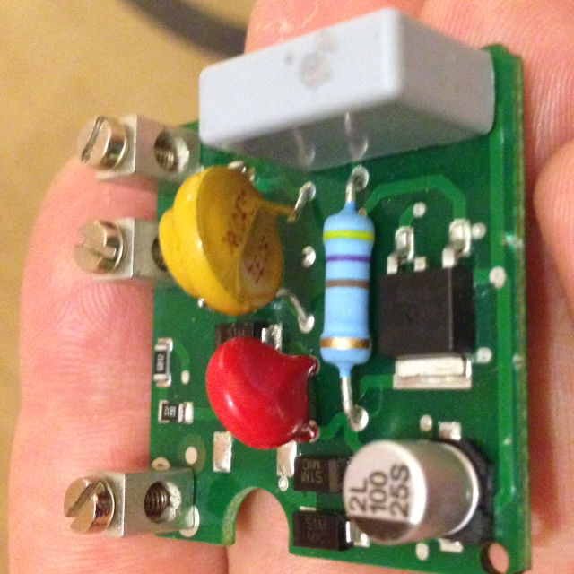

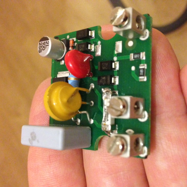

Привет всем. Данное устройство - задержка выключения из карточного выключателя Legrand. Должен отключать нагрузку через 30 сек. Перепутал схему подключения, теперь не выключает. Отдавал в мастерскую, говорят, что все элементы целые, а вот эту желтую с 3 ножками опознать, соответственно проверить, не смогли. Буду безумно благодарен за опознание и рекомендации по проверке желтой детали с 3 ножками и маркировкой C431 ZECF. Заранее спасибо. Виталий.

Как прозванивается?,монтаж с одной стороны?,это входная цепь?
ДОБАВЛЕНО 14/02/2015 13:12
Сразу и не заметил,что там перемкнуто?

Да, это входная цепь. Если смотреть на элемент со стороны маркировки, то ножки с права налево: ноль, фаза (после предохранителя), фаза (до предохранителя). Звонить пока нечем, но если надо возьму прибор.... Перемкнуто - это предохранитель (по моему мнению). После того как неправильно включили прибор он перестал работать, после этого я запаял перемычку, подсветка стала работать, напряжение на нагрузке есть, но вот не отключается через 30 сек, как положено.

Более надежный предохранитель поставили. смех
Vitaly16 писал:
Похоже на какой-то термально защищенный варистор (TMOV).
Что-то типа этого http://archive.espec.ws/section110/file32291.html
http://archive.espec.ws/section110/file32292.html
http://archive.espec.ws/section110/file32293.html

Главное чтобы не кз,а предохранитель поставить надо 250ma,а то что ты поставил равносильно лому,и проверка элементов дальше по цепи диодный мост, сопротивление,стабилитрон,кренка?,диоды с обратной стороны монтажа,транзистор.

Спасибо за подсказку в правильном направление поиска! Нашел, вроде похоже.
http://80.93.56.75/pdf/0/5/9/3/6/05936483.pdf
http://www.digikey.com/es/articles/techzone/2011/nov/coordinated-circuit-protection-for-led-lighting
Главный вопрос, может из за выхода из строя этого элемента не работать схема? Причем питание то на схеме есть?
