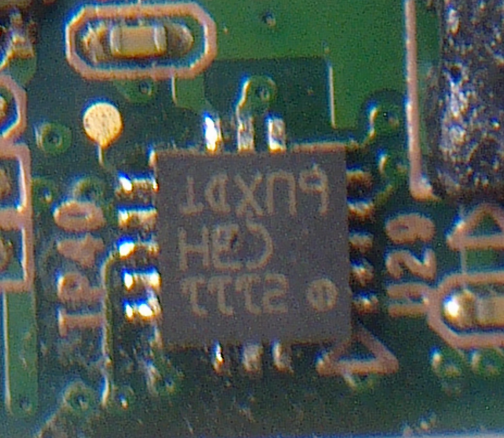

Телевизор ROLSEN RL32E1004U в БП выбило ШИМ SOT-26 маркировка на мс 5A2RXR... ни где не могу найти ни аналога не даташит... Ребята помогите может кто сталкивался с такой...

Ореховский Ю.А., NCP1251 уже давно пора знать в лицо.

Знаешь прошлый раз приходилось искать 5AARXW = NCP1251= OB2263 я тогда нашел тему в которой было это указанно... а щас то немного маркировка другая , вот я и спрашиваю поэтоиу. Тоесть это тоже NCP1251 ???

Я вот не понимаю, какая проблема посмотреть даташит на NCP1251???
