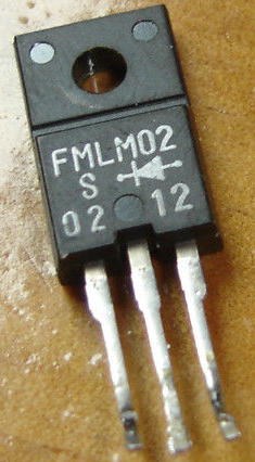

здрастуйте форумчане никак не могу найти даташет на диодную сборку FMLM02 просмотрел много сайтов и теперь обращаюсь к вам может кто подскажет спасибо

добавлю несколько слов в сборке два диода один пробит думаю подсадить обычные диоды но незнаю как в сборке они включены последовательно или навстречу сборка похожая на транзистор вут 11

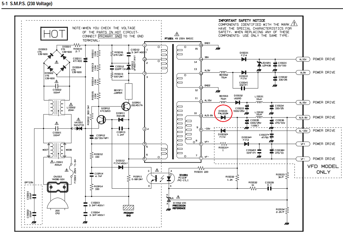

СБОРКА СТОИТ в видике блок питания на одном выводе напряжение около 30 вольт но как я говорил одно плече сборки пробито и я думаю оно отличается от требуемого
ДОБАВЛЕНО 24/11/2014 00:38
видик не включается в робочий режим постоянно в дежурке касету не берет

Ultra-Fast-Recovery Rectifier Diodes TO-220F

я так понимаю это и есть моя сборка завтра попробую спасибо за помощь

Gycylak писал:
Похоже никто не может сказать, что это за «зверь» такой?
В продаже есть, называется «Диод FMLM02», - ссылка на продавца http://www.eltron-opt.ru/catalog/20-poluprovodniki_import/88-diody/133072.html
Выглядит вот так: http://www.ebay.com/itm/DIODE-FMLM02-S-/271052876568?_ul=RU
В схеме: http://i11.pixs.ru/storage/9/0/9/BPSVR223PN_4783837_19552909.png
Установлен на радиаторе, два вывода закорочены на печатной плате, - внутри корпуса диода левая нога тоже закорочена с центральной) …
Кто всё-таки подскажет характеристики?
