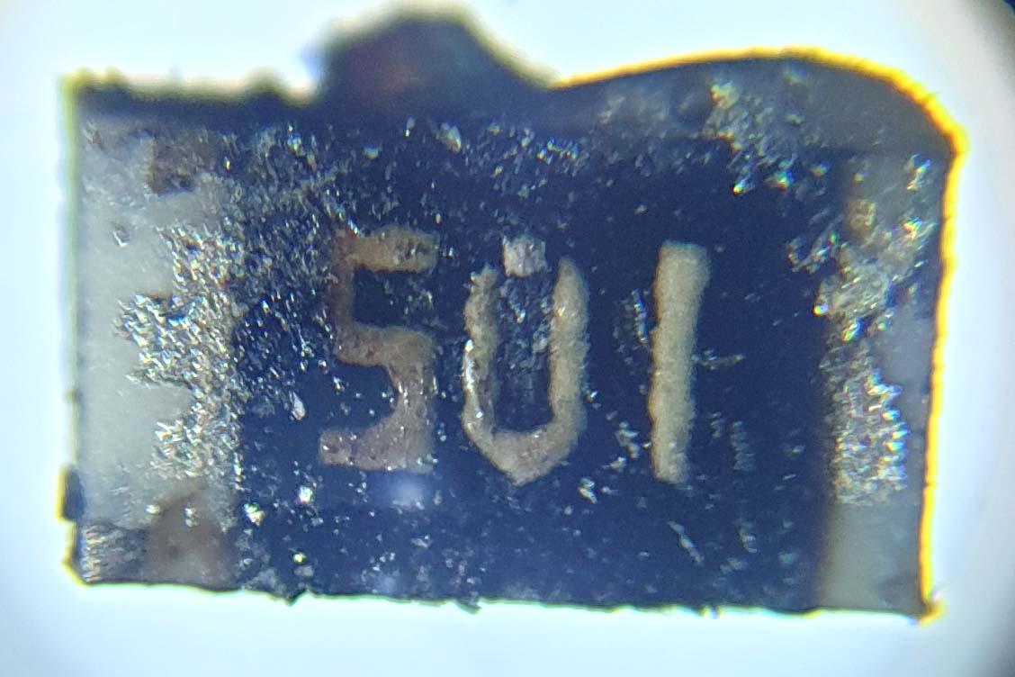

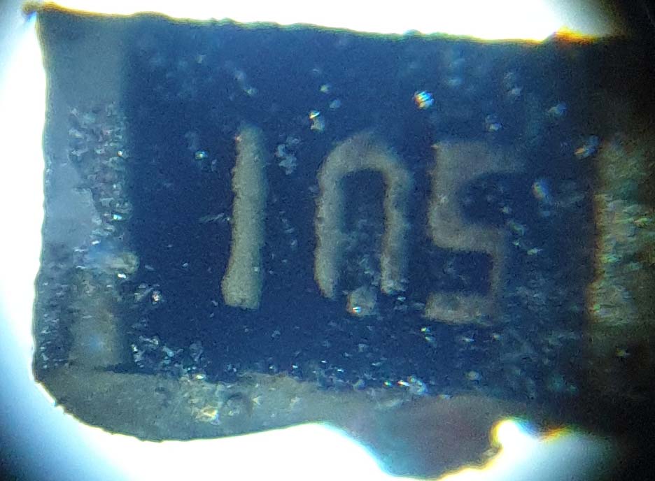

Добрый день!
Прошу помощи в прочтении маркировки резистора. Не понимаю, 105 (10*10^5 Ом) это или 501 (50*10^1). На цифре 0 есть ключ в виде точки, но указывает он верх или низ надписи - я не знаю. Резистор был установлен в магнитоле Philips AZ 382/12 на основной плате. Плата имеет механические повреждения как раз в районе резистора, из-за этого одна из цифр его номера читается плохо. Видно, что маркировка имеет вид Rх1, x, предположительно, равно 2. Фото маркировки резистора под микроскопом прикрепляю.
Спасибо за помощь!
  11111.jpg  88.86 КБ  Скачано: 338 раз(а)
  2222.jpg  102.47 КБ  Скачано: 343 раз(а)

501-вроди резик механически цел прозвонить не пробовали

500 Ом не бывает такого номинала... Значит 105 - 1 Мом

В принципе, бывает 500 Ом:
https://www.chipdip.ru/catalog-show/90737-chip-smd-resistors?x.2627=t4W
ДОБАВЛЕНО 21/11/2019 23:41
n max писал:
Прозванивать пробовал. Обрыв там. [На всякий случай] Вы уверены, что 500 Ом? Про прозвон добавили просто на всякий случай (или чтобы я в дальнейшем не тупил:-))?

gpn12buy, а свой прозвони на 500 кОм, а то вдруг он не 500 ом был.

Прозваниваю так! один щуп на край резистора, другой иголкой до трещины или хотя бы на 1/3 ....разницу 500 Ом и 1 МОм увидишь сразу!

Резистор опознается четко и составляет 1МОм. n max, правильно подсказал можно было давно прозвонить и убедиться.
gpn12buy, это из другой оперы так что мимо.
И наконец ,еще раз правильно подсказали прозвонить всегда можно так как нет там обрыва. Оторваны всего лишь контактные площадки. Примерно так.Ну и напоследок, можно никогда не гадать а просто покопаться в извилинах и определить на сколько. В любой схеме стоят определенные номиналы и их не изменить. Ну если не учесть того кто увидел на плате стоит 430 а на схеме 470 и от этого в нервном шоке. Ну это уже понятно опытный ламер.

Всем большое спасибо за ответы (увы, содержащие полярные мнения:-)). Прозвонить у меня, наверное, ни хрена не получилось, опыта работы с такой мелочевкой нет, я не радиолюбитель, а обычный рукожоп. Как я туда иголками ни тыкал - сопротивление бесконечность. Сам элемент очень маленький, явно сломаный, где у него исправного что было я не знаю, наверное из-за этого и не прозвонил:-) Идентифицировать схему, понять назначение элемента и понять вероятный номинал, как советует skolin, мне знаний не хватает. Ребенок дома уронил магнитолу, я открыл - там трещина на плате поперек нескольких дорожек, и этот резистор "на ушах" торчит. Что чинить - очевидно, знаний тут не требуется:-)
Кому интересно, починил я его так: съездил в магазин, и купил 2 "корпусных" резистора: на 500 Ом и на 1 МОм. Припаял 1 Мом (мне этот вариант казался более вероятным) - не заработало. Отпаял 1 Мом, и припаял 500 Ом - мафон работает. Так что маркировка была, все-таки, на 500 Ом.
Правильно я понимаю, что маркировка верха/низа надписи нетипичная?

Значит интуиция меня не подвела.Да и мегаомные резики в магнитолах не встречал напруги там маленькие.Вот 500 омных как раз дофига в них стоит

Просмотрел схему, да там есть ближайший один единственный на 560 Ом. Получается обозначение 561. Стоит в транзисторном стабе между С-В . И кто его знает в наше время все возможно, ничему уже не удивишься. Дальше : много на 27 и 100 Ом. Остальные по 1к, 10к, 27к и один на 360к.
ДОБАВЛЕНО 27/11/2019 15:02
купил 2 "корпусных" резистора: на 500 Ом и на 1 МОм. интересно где такие продают ,может все таки чуть больше.
.Вот 500 омных как раз дофига в них стоит чинил всю жизнь, ни разу не видел. Сейчас перерыл кучу барахла и ни одного!
