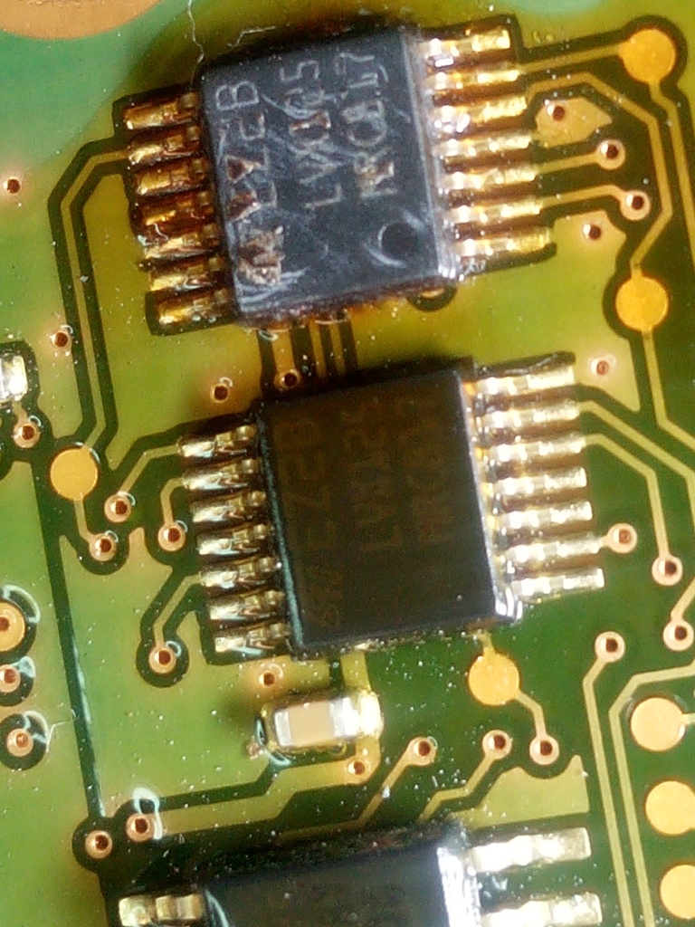

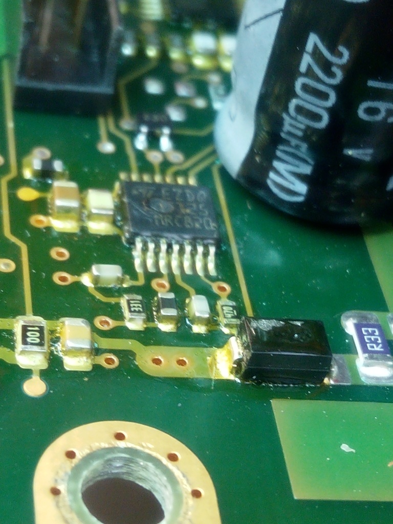

Всем доброго времени суток. Прошу не ругаться если я не там создал тему или задаю глупый по вашему разумению вопрос. Объясню ситуацию. Я занимаюсь ремонтом авто и есть авто BMW со штатным усилителем звука который запитывается на постоянку + и - но управление идет по оптике.Так вот, он не выходит на связь (не просыпается) при вскрытии обнаружил поджаренный элемент (вопрос что это) в блоке есть похожие элементы но они отличаются маркировкой. Поиском не смог найти пояснения что это такое и соответственно аналог (если такой имеется). Заранее благодарен.
ДОБАВЛЕНО 11/12/2016 13:31
поджаренный
 Размер файла:  270.1 КБ
 Просмотрено:  254 раз(а)
похожие
 Размер файла:  310.18 КБ
 Просмотрено:  300 раз(а)

Геннадий22, в поиск забей LVX125 и изучай улыбка

А остальные обозначения что значат? LVX125 я находил валом

MC74LVX125DG

Просто я начал сравнивать те маркировки которые читаются на обоих и решил что это разные детали. Только не ругайтесь )))) вот что на ней написано EZDQ или 0 далее 125 потом MRC820. Что из этого код а что корпус. Ребят я учусь.

В чипе и дипе 25руб.

Ребята с BMW форума скинули 74AC125 именно моя поврежденная. Куплю поменяю отпишусь.

Геннадий22, Ты в заголовки своей темы нписАл чудик MRC820 смех (нижнею строку микры ) там черно по белову написано LVX125 =MC74LVX125DG (74LVХ125)
