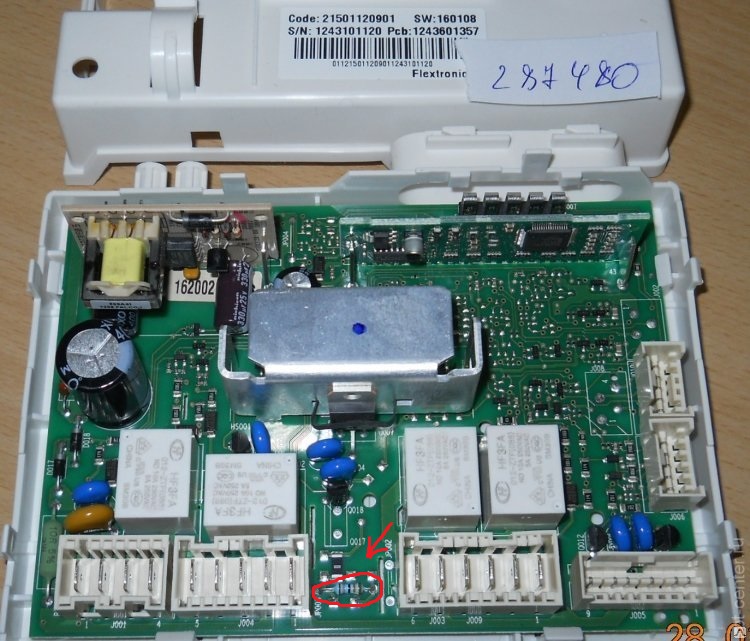

Доброе утро господа.В стиральной машинке индезит,в модуле аркадия выгорел замок убл,диоды и резистор,Помогите пожалуйста,подскажите какой резистор,проблема в том что я не различаю цвета и мне сложно определить Какой был резистор,он находится рядом с симистором и тремя диодами

victorx
Сообщения: 2116
Сообщение #2 От 15/06/2017 19:37 цитата
плохо видно,резистор сам поближе
Rom-Zecs
Сообщения: 2900
Сообщение #3 От 15/06/2017 19:43 цитата
Любой графический редактор с пипеткой
Lenchik
Сообщения: 7937
Lenchik
Сообщение #4 От 15/06/2017 19:52 цитата
Есть шанс что это предохранитель. Пять полосок. Крайние не золотые и не серебряные.
blek1
Сообщения: 1212
blek1
Сообщение #5 От 15/06/2017 20:19 цитата
Если крайние не золотые и не серебряные-то это мегаомник ,какой-то.
Если серебряная-то 5,5 Om
золотая-55 Om
Максим52RUS
Сообщения: 6
Сообщение #6 От 15/06/2017 20:51 цитата
С резистором разобрался на 180 Ком.,всем огромное спасибо

blek1
Сообщения: 1212
blek1
Сообщение #9 От 15/06/2017 22:20 цитата
Максим52RUS писал:
Ничего ты так деятель-фото показал резистора с первыми 3-мя полосами
зелёная,зелёная,чёрная.
И хочешь сказать резистор на 180кОм?
Тогда уже выходит,если четвёртая жёлтая.
Даже 5,5 мОм.
Вот,что-то не припомню в третей полосе.если чёрное кольцо то
учитывать ли 0 или не учитывать.
И то на фото 4 полоска не оранжевая и не жёлтая точно.
если не серебряная,то фиолетовая или голубая.
А.если этот резистор номиналом 180кОм от сети идёт и после него диод выпрямляет.
То какого ты выставил фото с неверными цветовыми кольцами?Ещё закосил под дальтоника.
Фотошопер малолетний.

Максим52RUS
Сообщения: 6
Сообщение #11 От 15/06/2017 22:56 цитата
Фото было с инета,с моей камеры вообще муть

blek1
Сообщения: 1212
blek1
Сообщение #13 От 15/06/2017 23:00 цитата
Александр Михалыч
А теперь скачайте его фото модуля и посмотрите,
Что резистор на половину закрашен в белый фон и на
этом фоне видны 3 первых кольца -зелёный,зелёный,чёрный-4 кольцо
не известно-5 тое чёрное.
А 180кОм и диодик-стандартик получить питание чего либо от сети.
