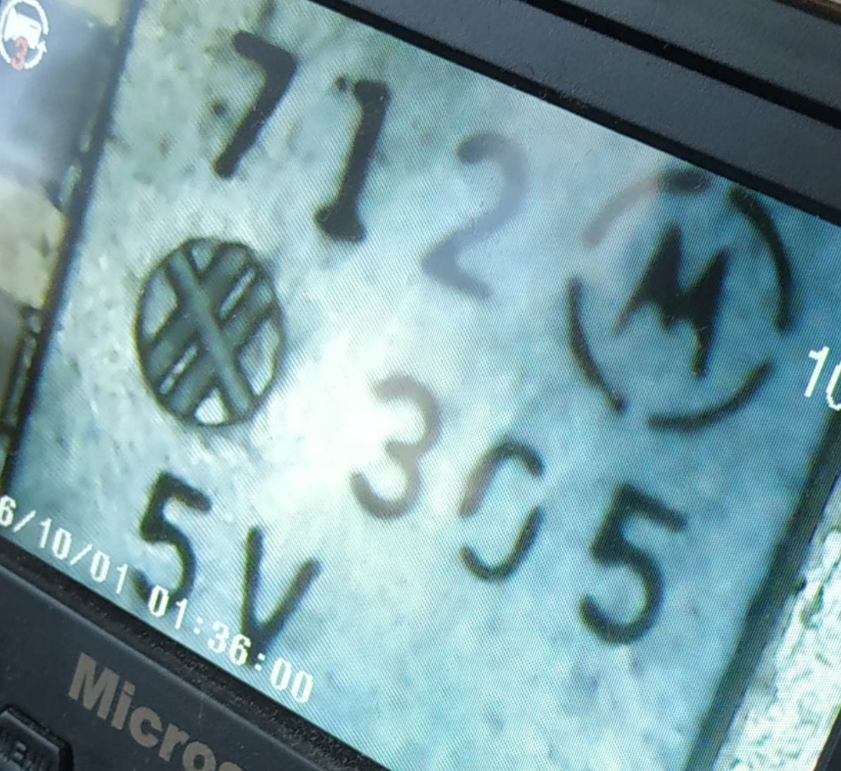

С тремя выводами похоже стабилизатор даташит не нашел надпись в три ряда:
712
305
5v

Фото

Этож надо суметь такое фото выложить, что даже не поймёшь, какой корпус.
Иньжынер, написал бы хоть название корпуса.

И фото монтажа на плате не помешало бы.

view1, конкретно же написано "5 V"...

Обычно у стабилизаторов 2 стандартные распиновки (слева направо) :
1 - GND(ADJ) 2 - OUT 3 - IN
1 - IN 2 - GND 3 - OUT
Для чего и нужно фото монтажа с обвязкой.

view1, конкретно же написано "5 V..
. Ну и ...что сие значит?
view1 Это MTD3055V

5 вольт 5 вольт, это mosfet N канал
