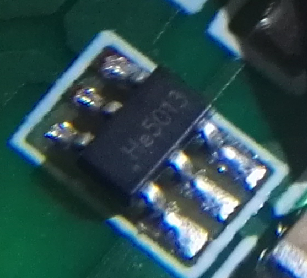

| помогите распознать элемент. стоит в видеорегистраторе, подали вместо 5в 12в |

| kiberx, выложи читабельное фото элемента, включая обвязку. |

roges | Цитата: | | kiberx, выложи читабельное фото элемента, включая обвязку | Да не помешало бы на этот девайс взглянуть
kiberx, Да и пиновку назови выв. этой микры , 2 пин на корпусе сидит ? |
kiberx
| первая "+", вторая "корпус" ,третья похожа на управление, четвертая "nc", пятая выход. странно то что катушек индуктивности на выходе нету. там три таких микросхемы стоит. на плате модель TZ G-601 V2.1 |

kiberx, ты уверен, что 4 нога не использована ? С нее должен идти кондер на землю. Если ничего с нее нет, тогда подходит только R1111N221A http://www.e-devices.ricoh.co.jp/en/products/power/vr_ldo/r1111/r1111-ea.pdf
Но у нее при такой маркировке нестандартное выходное напряжение 2.2V.
Если на выходе нет катушек индуктивности, то это означает, что микросхема не DC/DC, а LDO

kiberx, и тебе не зря eduard2, и roges, написали про фото маркировки, легче будет опознать. |
