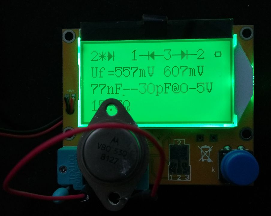

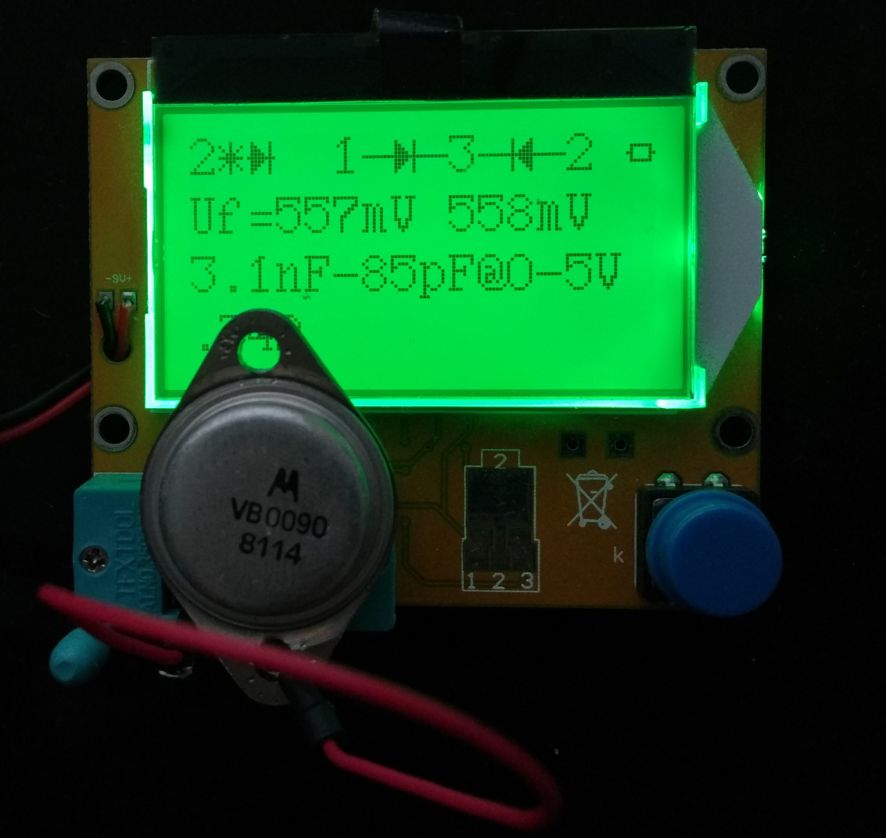

Сообщение #8 От 26/06/2019 20:21 цитата
Подскажите аналог от моторолы или наиболее подходящий.
  IMG_20190623_165936.jpg  65.76 КБ  Скачано: 285 раз(а)
  IMG_20190623_170102.jpg  58.88 КБ  Скачано: 279 раз(а)

Сообщение #9 От 26/06/2019 20:34 цитата
Подходящее это советские кт818гм и кт819гм это должно подойти.Родные оригинальные транзисторы производства мотороллы вы врят ли где нибудь найдёте тем более такую древность им почти 40 лет от роду смех

Сообщение #10 От 26/06/2019 20:56 цитата
От моторолы работали в паре, а советские кт818гм и кт819гм также используются?
Сообщения: 17969
Сообщение #11 От 26/06/2019 21:49 цитата
Это и есть пара комплементарная используются так же
ДОБАВЛЕНО 26/06/2019 21:50
И размеры у них такие же меньше секса с установкой
