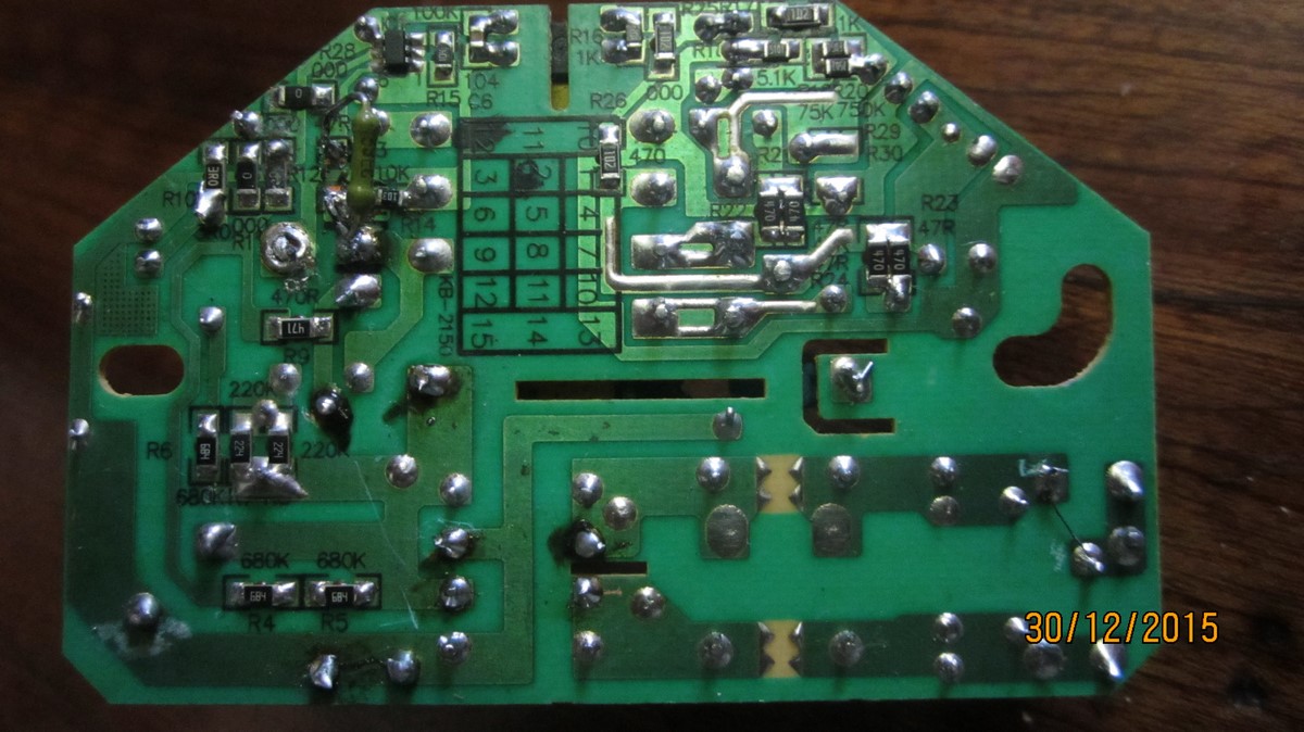

Сгорел ИБП первичка. Сгорел предохранитель, замкнули два диода в диодном мосту, сгорел R2, R13, замкнул полевик SVF4N65F на все три ноги. Это я всё поменял только полевик такой не нашол поставил SVD 730T. БП не запускается. Там ещё меня смущает IC1 6 pin на ней сложно разобрать что написано вроде как 511I или 5111 или вместо 5 S может вместо единичек что то другое не разобрался, мне кажется что она тоже накрылась так как R13 сгорел а он соединяет её с транзистором. Может у кого есть схенма или кто что по советует. ПБ (КВ-3150).

- креститься нужно .... и взять ПРИБОРЫ в руки ... естественно, ШИМ-ка убита.

На другом сайте мене помогли разобраться, подсказали какую ШИМ-ку поставить, я поставил SG6848T, Витёк заработал.

Не долго я радовался. Сгорел Витёк. Вчера его погонял, включал много кратно всё было чётко, а утром включил опять сгорели диодный мост полевик и SG6848T. Ночь он простоял с водой, подумал что где то пропускает воду, разобрал, нет везде сухо. Что может быть? Посаветовали мене проверить обвязку у полевина и литы в первичке так это я ещё в самом начале проверил.

Ещё саветуют поменять TL431 так я думаю и оптопару заодним поменять. А на щёт SG6848T нечего там мудрить не надо она по ножкам встаёт как родная.

Нашол я у себя дома в БП на 12 в ШИМ-ку номер не знаю какой, по ножкам всё сходится. Припаял её, заменил литы, 33 мкф на 82 мкф так как не нашол на 33 а второй почему то стоял на 10 мкф а на плате написано 22 мкф, поставил на 47 мкф, поменял TL431 и оптопару. Витёк снова за работал но раньше он включался резко а сейчас секунды через три. А как должно, резко или как сейчас?
