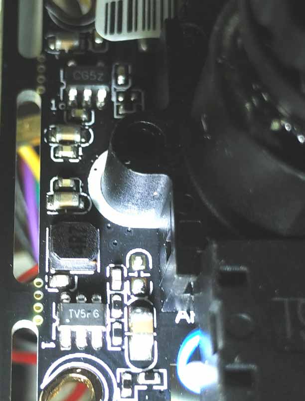

Нужен аналог DAP024 SOT32-6 на корпусе маркировка 024BR, скорее всего это она. Чем ее можна заменить?

lubko, SG5701 & SG5848 & LD7535 &OB22632/63 и т.д.. Почти любой ШИМ в SOT23-6, с учетом третей ноги ( либо резистор, либо конденсатор)
