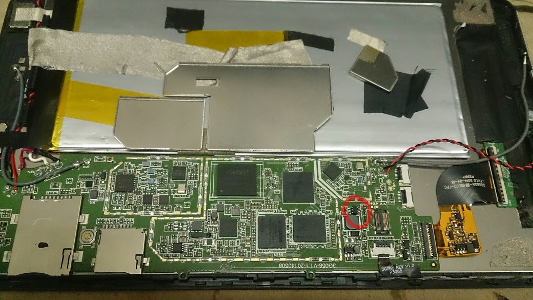

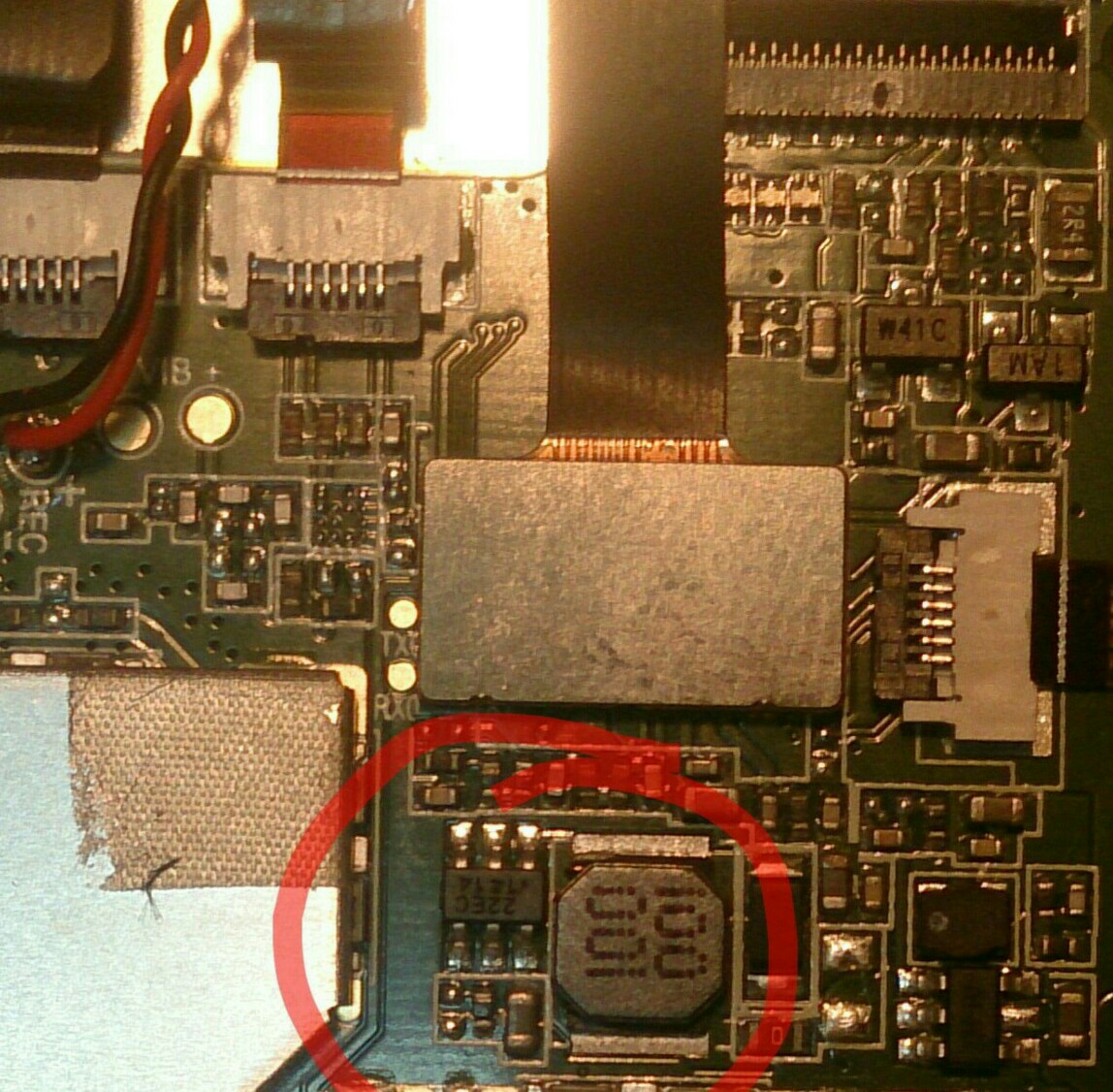

6 ноговая. На корпусе обозначение 22EC .1414
Планшет DEXP ursus 8EV 3G. Подключик матрицу на включенно устройстве. По ошибке. После чего нет изображения на матрице, только подсветка. Планшет запускается. Данный компонент сильно греется. Может кто подскажет пару умных мыслей. подмигивание

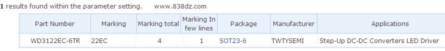

wd
  22.jpg  16.21 КБ  Скачано: 1000 раз(а)

Спасибо большое., возникли трудности в поиске компонента, может подскажите более доступные аналоги?
roges
Сообщения: 1199
Сообщение #4 От 08/01/2017 13:25 цитата
TimofeyKilin,
AP3127B
KB3417A
KB4312A
MP1518DJ
MP3202
VS4101....
Выбирайте, что для Вас доступней.

Да нет все плнятно. За инфу спасибо. Все нашел, просто ждать месяц а то и 2, вот и подумал что может подойдет че из того что написал. Прост валяется пару пдат от телефонов и планшетов, вот это с них элементы, просто с виду такие же, ясно дело что по характеристикам могут не подходить, вот и решил поинтересоваться, уж извените))

"2003G" - R1206N071B - STEP-UP DC/DC CONVERTER FOR WHITE LED BACK LIGHT
"ET5120" - 37V with PWM control. High efficiency step-up LED driver

roges спасибо за совет, к сожалению при монтаже "ET5120" результат оказался нулевой - не подсветки, не изображения, При монтаже "2003G" подсветка есть, но изображения по прежнему нет, вот думаю теперь виноват ли изначально установленный мной элемент? может ли он как то влиять на изображение?(
ДОБАВЛЕНО 11/01/2017 14:32
Планшет запускается это подтверждают различные звуки и т.д. и отмеченный мной элемент начинает жутко греется по происшествию примерно минут 5 работы., Мои кривые руки меня же и сгубили., всего та надо было поменять тач, \\\ полез смотреть номер тача на шлейфе, и дернул меня черт откинуть матрицу, потом стартанул планшет и накинул матрицу, все приехали, аля подсветка, и нет изображения.\\\\\((

amjm88
Сообщения: 113
Сообщение #15 От 11/01/2017 16:52 цитата
22
  WD312E.pdf  997.77 КБ  Скачано: 935 раз(а)
